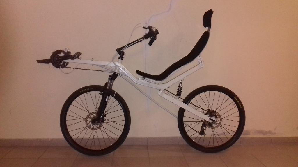

Про ЖЁСТКУЮ вилку- купить готовую. Только на период отработки шасси. Ассиметричные шарниры вилок-затратны, как всё остальное. Вам это надо?
Если делить постройку на этапы, пожалуй, для быстрой постановки на ход разумное решение использовать жесткую вилку, тоже так сделал бы при возможности подобрать вилку аналогичной длинны той, которая в итоге должна быть. Но автор не спешит с постройкой, познакомится сначала с чужими лигерадами. А бюджет очень даже хороший заложен, так что качеству и работоспособности можно уделить большое внимание сразу, без будущих переделок.
Высота сиденья, это высота стула, от 45 см и в (+). База лигерада- в норме 1100 мм. Все остальное- от "потолочных" данных .
- в норме 1050...1100 мм.
С высотой кресла соглашусь, может чуток до 50см увеличил бы, но это от увязки со всем остальным зависит. А база 1050-1100 мм не маловата ли? Такие значения для компактности и легкой перевозки или есть еще какой-то смысл? Как Вы видите компоновку с учетом батарей, мотора и хотя бы небольшого багажа? На скорости за 40+ км/ч не будет ли подбрасывать на волнах асфальта, т.е. "козления" при столь короткой базе?

Не вижу ничего плохого в длинной базе для асфальтового аппарата, 1600мм сейчас ажно, и 2500 габаритные размеры. Если вынуть оси из линков амортизаторов и сложить перья, то 1.5 метра будет без колес, в любую машину влезет.
У спеша моего кстати габаритный размер 1950мм
По развесовке - мне в плюс то, что на корму можно вешать батарею, мотор и багаж, что позволит корректировать развесовку аппарата не только расположением седока

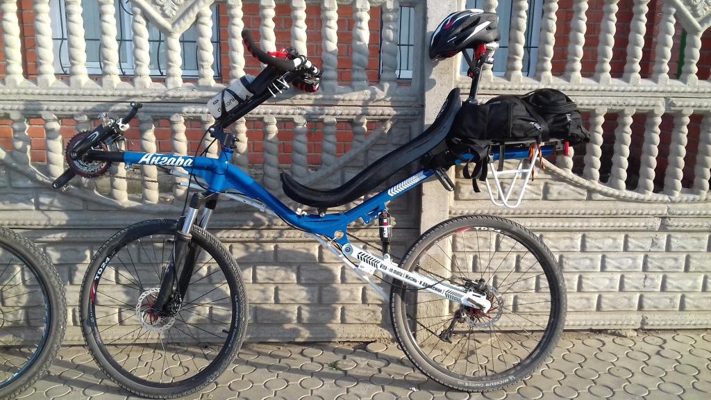

У меня на Лебеде база была короче, можно сказать стандартная как на МТБ. Но там перед был сильнее у меня загружен из-за смещения кресла вперед, т.к. назад если сместить, то не мог сделать сильный наклон. Из плюсов короткой базы заметил хорошую маневренность, особенно на малой скорости, в городе при сноровке рулил маневрировал наравне с байками, по крайней мере не чувствовал недостатков в повседневке.
Фото в комплектации нового владельца, у меня стояла вилка и аморт свои и кресло максимально наклонено было:
На Ангаре база ощутимо больше. Кресло ближе к центру у меня установлено. Субъективно на переднее колесо меньше нагрузка. Кокпит более просторный и больше возможностей для регулировок, в т.ч. могу повторить кокпит Лебедя (тогда - да, перед загрузиться сильнее, чем на Лебеде). В итоге длинная база ухудшила маневренность, особенно на малых скоростях. Но привнесла большую стабильность на прямой и на высоких скоростях. Например, на Лебеде на скоростных спусках с волнами при скорости за 50-60+ км/ч опасные пинки и "козление" удалось вылечить вилкой и воздушным амортом с регулировками отскока на самый медленный. Ангара же (при родной геометрии рулевой) скорости 50-75 км/ч воспринимает спокойнее, в т.ч. скоростную дугу с волнами держит стабильнее. По комфорту исключительно субъективные суждения, но логично и по ощущениям на большей базе меньше амплитуда у кресла от неровней.
Фото моей Ангары в тестовой комплектации, но с амо вилкой, кресло с наклоном, близким к максимально лежачему, среднее положении крепежа кресла:
