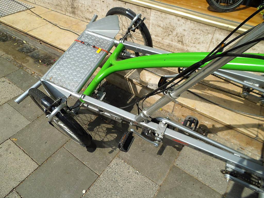

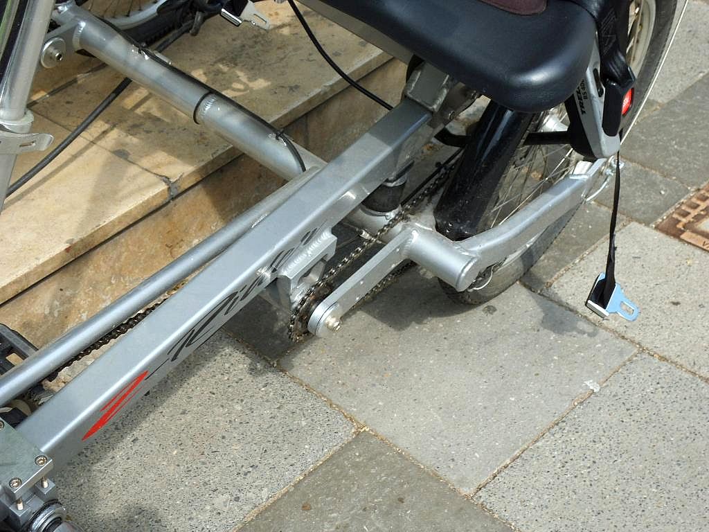

Привет!
А вот на "зайце" прекрасно видно, что в транспортном положении при отличной развесовке при габаритах 200х100, груз распологается спереди. На ночлег сиденья и рычаг управления опускаются, из рамы еще можно выдвинуть платформу. Педали даже не мешают! Зачем спрашиваеся "городить огород" с задним управлением?
Ну и что проще заднего подрессоренного моста может быть-вторая фотка?
Комментарий к файлу: передок
Комментарий к файлу: задний мост
За это сообщение автора alex поблагодарил: tttw (Пн окт 17 2016 15:18)

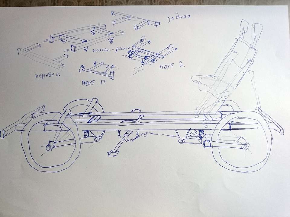

odin писал(а):
я пробовал рисовать и визуализировать основную идею вашего проекта.
Ууууу... И у меня опять в графич.прогах терпения не хватает. Линолиума нет, поэтому представляю эскиз платформы на бумаге на которой путешествовать можно. Без кузова! Пока.
Комментарий к файлу: шасси велодома
За это сообщение автора alex поблагодарили: 2 -=LT=- (Вс окт 16 2016 20:31), tttw (Пн окт 17 2016 15:57)

Мне "заяц" нравится, очень, как многие-многие аппараты, представленные на уважаемом форуме! И конструкция повторяема! С грузом всё очень правильно продумано, как мне кажется: тяжелые пассажиры сидят на крепкой задней оси, а более легкий груз расположен на более нежной (?) передней.

Ваш опыт с трубой в трубе будет очень полезным, благодарю за открытость Ваших знаний! Лейла уже начала моделировать ВАТ-2, просто реальность отнимает время; она поставила всё на трубу 35*35*1,5, так что влезет внутрь 30-ка.
Я так и не понял, как и где спать? На самом "Зайце" или куда? Может есть фото, чтобы показать это нашему бедному воображению?
Как здорово вышло. Кузов, как оказалось, не самое сложное. Где и как спать, снова мой нетерпеливый вопрос?
