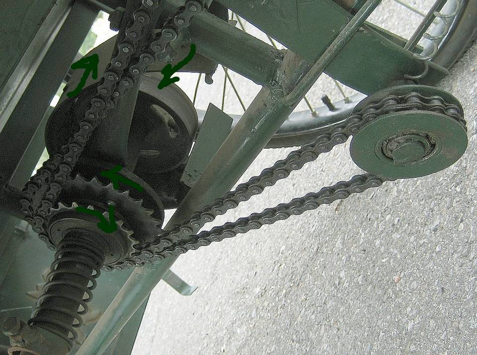

Реально работающий задний ход на односкоростных рикшах. Нарисовал стрелочки движения цепи и звезд. Фотка, кажется, от Эдуарда.
