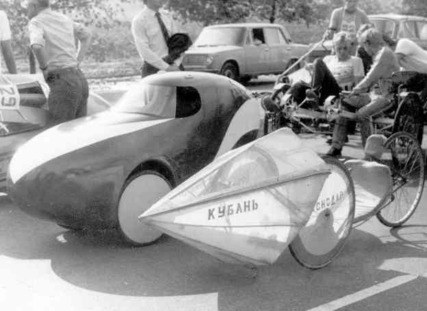

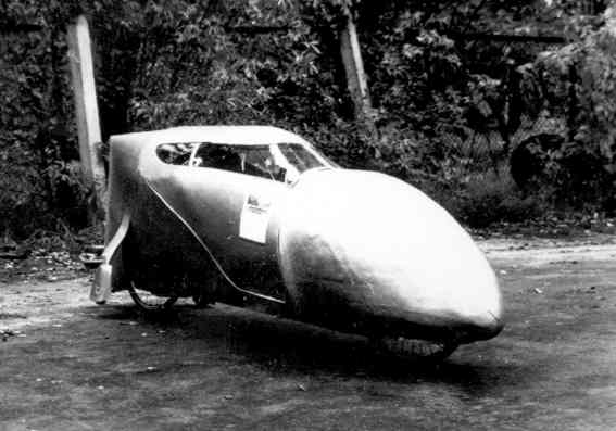

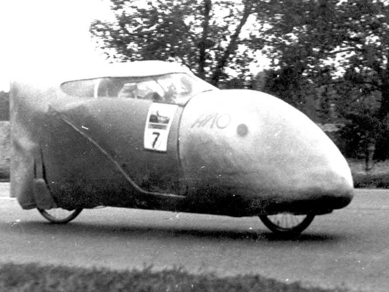

Пример поддерживаемых колесиков на одноколейных. Полтава.

нижнее фото--почти acabion--только на педальном ходу.

Мы на 15-20 лет опережали всех до развала СССР, ВМ "Полтава НЛО" выглядит очень современно, как будто его сделали совсем недавно.
Сергей, кроме фото, у вас не осталась больше никаких данных про этот аппарат? Я потрясен...

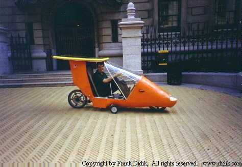

нарыл еще фотку--вроде солнцемобиль

Вот видите, люди в правильном направлении работают!
Понимают, в чём преимущества, а в чём недостатки. Голова на плечах
имеется ...
Конечно же, на хорошем западном асфальте, таких маленьких колёс вполне хватит, но мы же в России (и на Украине). :) И грунтовочки то же иногда надопреодолевать.
В общем 20" самое оно. :wink:

Да эти колеса только для остановки-трогания с места.
Модулятор- ты несешь ахинею. Какие боковые поддерживающие колеса? Подумай хоть немножко, а потом пиши. Блин... Это ж очевидно для всех, кроме тебя.
Про НЛО. Делали отец с сыном. Кузов пространственная трубная рама с обшивкой из двп. Выглядело не очень. как они объясняли - очень спешили к празднику. Колеса поддерживающие выдвигались рычагом, а убирались щелчком, пружиной. Это по моему недостаток, надо было бы на оборот. Зачислена в соревнования, хоть и одноколейная. Полностью подошла под определение веломобиля. Специально для нее комиссия провела пробный заезд (чтоб зачислить в список). Пилот сам сел, сам тронулся, убрал колеса, ехал, остановился, выпустив колеса, сам вышел. Все это на площадке размером с баскетбольное поле. Я был потрясен. ВЕЩЬ.
Я очень ценю СОВЕТСКИХ изобретателей веломобилей. Не имея никакой информации про веломобили, акромя названия, делали удивительные конструкции, которые и сейчас актуальные. Вот к примеру трайк в обтекателе за трайком с "зонтиком" Дашевского. Цвет Красный. Кузов = стеклоткань. Спереди точно амортизаторы (резиновый жгут), сзади не помню. Откидывалась перелняя часть с крышей (примерно как у Лейтры), резина =СЛИКИ ( и это в те времены) ( 20" покрышки обточили напильником). ШЕДЕВР. И по сегодняшним меркам. Авторы из Москвы. Очень приятные хлопци, показывали, рассказывали, объясняли. Очень хотел такой сделать и я. Идеал как городская, повседневная машинка, дя и для туризма само то.
Они ездили на соревнованиях, а у нас задача путешествовать по шоссе с автомобилями! Едешь ты на НЛО, на большой скорости гироскопия может быть и
удержит, а вот на малой, допустим на подъёме, нет. Сильный порыв мгновенно повалит веломобиль посреди полосы! Надо делать, как на приведённом
Serbey солнцемобиле, но колёса на порядок больше. Как выяснилось, это
ешё до меня придумали. :? На автомобилях это решение может и не получит
широкого распространения, но вот будущее скоростных веломобилей в полном
корпусе, приспособленных для езды по дорогам, - однозначно за ним :!: .
