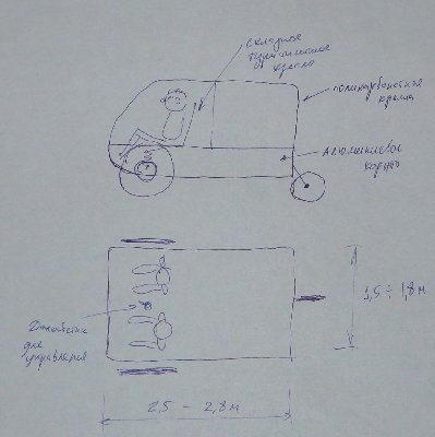

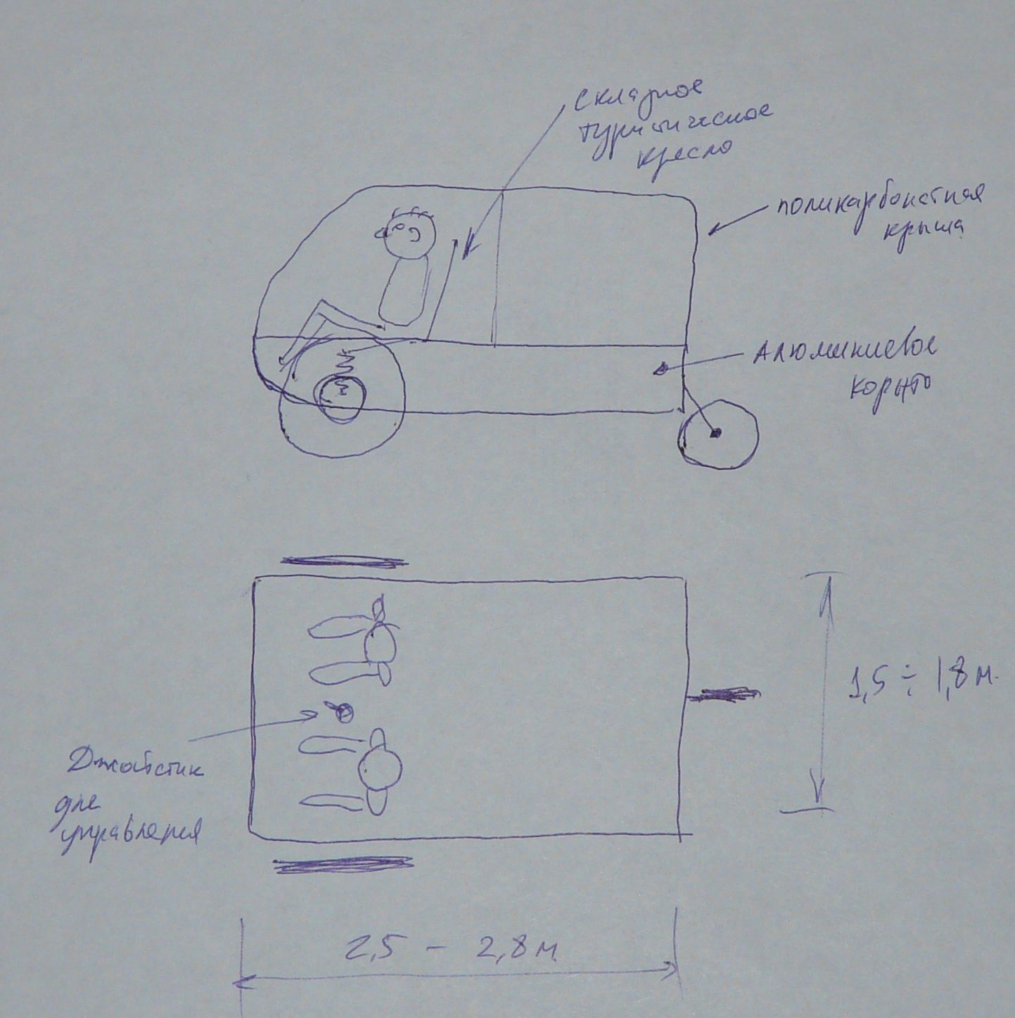

хочу возобновить тему, немного переосмыслив исходную идею:
Самобеглая палатка.
Корыто из люминия (листовой люминь+силовой каркас).
Крыша+перед и зад - П образно согнутый листовой поликарбонат. Под крышей - солнечные элементы.
(см рисунок:-))
Бока или зашторить тканью от палаток или тот же листовой поликарбонат из двух листов, один из которых можно сдвигать (типа сдвижная дверь).
Внутри 2 складных туристических кресла. + лежачее место позади них, там же место и для хлама.
Трехколесная схема. Два передних ведущих (мотор-колеса, колеса от электроскутеров), сзади - управляющее (поворот колеса электроприводом, управление джойстиком). Колесные механизмы хотелось бы легкосъемными, чтобы можно было бы их снять, прикрутить подвесной электрический мотор и этот девайс смог бы плыть.
Критерии - максимальная простота конструкции (максимальное использование серийных деталей), минимальный вес.
Назначение: неспешные (20-30км/час)автономные путешествия вдвоем. Днем едем, ночью складываем кресла, и получается аэродром для сна. При необходимости можно преодолевать водные преграды или переносить девайс на руках (ожидаю его вес менее 100кг).
мотор-колеса http://cnjzdj.en.alibaba.com/
подвесной электромотор http://www.water.spb.su/motor/minkota/e ... xxum.shtml
Арифметика: площадь крыши - 4м2, в солнечный день дадут 500-600вт.
Движки: 2*1000вт хватит с запасом, IMHO. При движении реально достаточно будет ватт 500.
Аккумуляторы - li-Pol, килограмм 10-15 (1200-1700вт/ч, хватит на 3-4 часа движения без солнца). Ну и вечером дофига будет энергии для питания ноута и прочих прелестей цивилизации.
А вот почти готовое корыто :-)
http://www.ums-boat.com.ua/production/sprinter_ru.php
Нужен кто-нить, кто за разумные деньги сможет изготовить механику такой штуки. Флейм на тему "а нафига такая штука нужна, не поедет и тд" считаю излишним. Просто хочу найти спеца, который сможет это сделать для меня реально, без пустого трепа.
Номер сообщения:#23  Непрочитанное сообщениеДобавлено: Сб июл 05 2008 15:57
А на какую сумму вы рассчитываете? Сколько чисто за работу, без стоимости деталей?

Можно я свои пять копеек вставлю? Как я вижу подобный аппарат?
Обыкновенный длиннобазный трайк. Длиной метра 4-5. Длинный для бОльшей площади крыши(СБ), плавности и устойчивости. Ведь транспорт летний и неспешный, так зачем отделять себя от окружающей среды. На случай непогоды есть проверенные решения из мотомира - дождевик и закрытый шлем. Малое количество аккумов для мЕньшего веса и за счет СБ(5х1.5=7.5м.кв.). И для города и пригородных прогулок хватить должно. А если вдруг потребуется ехать далеко и надолго, то прицеп или полуприцеп(так же большой по площади, но легкий) с СБ(возможно и с аккумами).
наверное проще разбить путь к цели на несколько этапов.
1. Расчет, обсуждение и заказ-изготовление трайка.
2. Его(трайка) электрификация(двиг, аккум и электроника(возможно аккум и электронику имеет смысл вынести за пределы трайка на микроприцеп))
3. Рачет и изготовление крышы с СБ
4. Исходя из надобности - изготовление прицепа(полуприцепа) с СБ.

Идея то хорошая. :) Но при такой длинной базе - мое ИМХО - колес должно быть 4 или в повороты входить придется медленно и печально.
А вообще - читал еще в детстве именно о таком аппарате. Кажется в ЮТ. :) Собрали студенты из Киева кажется... И чертежи были и картинки. И гарабиры мне припоминаются именно ваши (1.8x4.5м). Но там сетовали - что СБ были применены полусамодельные и с жутко низким КПД (2-3%). Пойду поищу подшивку за 80-90ые годы...

Кстати, подумал, что "корыто" можно сделать не из алюминия, а тоже из пластика, по технологии как делают пластиковые ванны и лодки
Да и вообще, может правильно лодку для этого дела и приспособить (хотя узковата) http://www.plastikmaster.ru/index.files/Page417.htm

Плоскодонка была бы лучшим выбором ибо дает больше полезного пространства (особенно для ног) внутри. Стеклопластик - не лучший выбор, потому что если ты его в дороге повредишь, то утебя будет дырявая лодка, которая будет ездить по дну, а не плавать :-)
Так что алюминиевая плоскодонка - самое оно! Колеса можно приделать побокам, но тогда рулевые надо разносить шире, либо перейти к схеме, в которой впереди одно, а сзади два и сидеть ближе к задним колесам, при этом впереди иметь багажник. Обязательно нужна подвеска всех колес.
До сих пор не понимаю твоего желания использовать систему электронного рулевого управления, в то время как обычная может оказать гораздо проще, надежнее и легче.
