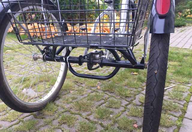

В рамках проекта дублирования колес на заднем мосту велотрайка (для предотвращения риска аварии при отрыве родного колеса трайка), нужно велоколесо которое одевается на конец центральной трубы заднего моста трайка
Спиливаются заушины-держатели крыльев на концах центральной трубы - и вешаются эти доп.велоколеса сабжа на эти концы
Спецификации, там такие:
- Диаметр центральной трубы заднего моста трайка: 38 мм
Вот подшипник, с внутренним диаметром 40 мм: https://www.vseinstrumenti.ru/stanki/promyshlennye-komponenty/podshipniki/sharikovye/isb/6008-2rs-613500824/
(на конец центральной трубы заднего моста, он сядет через проставку)
- Длина конца центральной трубы заднего моста трайка: чуть более 25 мм
Соответственно, нужна такая короткая втулка
На самом деле, можно чтобы фланец втулки, немного выступал за конец центральной трубы заднего моста трайка - поэтому подойдет втулка 30 мм, аккурат в ширину 2 вышеприведенных подшипников (с учетом выступов спиц на фланце после обспицовки, все тоже ок)
Или же, есть вариант сделать втулку, всего на одном таком подшипнике?
- Диаметр колеса: 26
Вот хороший вопрос, будет ли это колесо нормально работать, если сделать его на спицах?
Или же - делать такое колесо на литых алюминиевых дисках?
Как лучше?
Покрышка - скорее всего узкая "шоссейная" (лучше чем Уже тем лучше - на случай если колеса станут с небольшими восьмерками, и т.п. - чтобы это колесо, не цепляло за родное заднее колесо трайка)
Есть какие хорошие конторы/мастера (Москва, МО), которые могут изготовить такие втулки, и/или все остальное тут?

Слухте, а если так: привариваем стальные трубки, непосредственно к подшипнику тому большому (на внешней стороне его внешнего кольца)?
А концы трубок сиих - к ободу
Получаем нужное колесо, в виде литого
Добавлено через 3 минуты 38 секунд:
Хм, пишут что приваривание к самомУ подшипнику - это плохо - нагрузку/обороты, невыдержит
Все же надо делать втулку
Добавлено через 2 минуты 15 секунд:
Либо может сварить литое колесо, у которого в центре кольцо под такой подшипник?

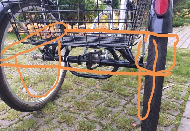

Прямо брат Модулятора - из всех зол выбираем самое злое.
Какая задача у дублирующего колеса - в случае поломки оси подстраховать от заваливания аппарата набок?
Тогда зачем там колесо на 26" со всей этой хренью? Опусти от краев моста куски профтрубы 25Х40, на конце сделай вилку и поставь колесо от самоката, чтобы оно было на 1 см над дорогой. 50 см трубы, две вилки, самодельные, или от самоката, или от самого мелкого детского велосипеда и все, задача решена. Можно вообще взять колеса от строительной мебели, в торце трубы сделать заглушку с отверстиями и туда их вкрутить...

Или своей массой ось "ушатает" и оторвёт.
Это трубу заднего моста (служащую ему осью), оно оторвет?
В которой внутри там в ее конце этом, стоИт подшипник родного заднего колеса трайка
Тем более что допколеса, будут немного спущенные - чтобы основная нагрузка, ложилась не на них а на родные задние колеса трайка
Тяговое колесо должно быть спицевым. Не зря же на всех моторных вагонах электропоездов и локомотивах только спицевые колёса. Литые только на прицепных вагонах.
Вот именно поэтому:
- на моем тяговом переднем моторколесе - мотоциклетные спицы
- на родном тяговом заднем левом колесе трайка (на которое, идет цепной привод) - велосипедные спицы
- остальные колеса все - пассивные, это и есть тот самый "прицеп"
Да
Это - второй из проектов, возможных под допколеса

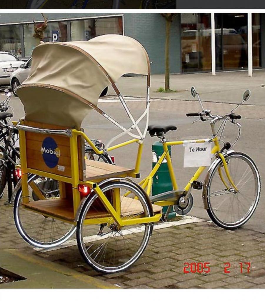

Просил совета - получай. :)
Чтобы трайк был безопасней (моё мнение) ставь вокруг колёс "рамки".
Крепить к мосту и раме. На них поставить крылья и ви-брейки!
Если не придумаешь куда страховочные колёсики (вариант Олега), как на инва-креслах крепить, привари дугу. Чтобы шла, допустим, на уровне и рядом с ободом. Они не дадут "упасть" когда сложился зонт колеса или сломалась ось.
Да, на скорости трайк "поведёт", но не так критично, как у тебя вышло.
А мои рикши были и с НЕконсольными (Иосиф тебе советовал!!!) колёсами. Дёшево, надёжно. При поломке оси не упадёшь!
На жёлтой на рисунке стоят такие. Ви брейки. Можно ставить такую махину "напопа"...
(ну, уж если вперлость тебе ещё пару колёс..., среж ушки крыльев и померяй внутр. диаметр у втулки Торпедо без "кишок" - друг подойдёт. Загонишь на трубу оси - пусть висят на случай аварии. Нужно меньшего диаметра, можно без покрышки.
