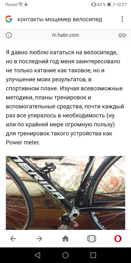

https://habr.com/ru/company/ulmart/blog/381523/

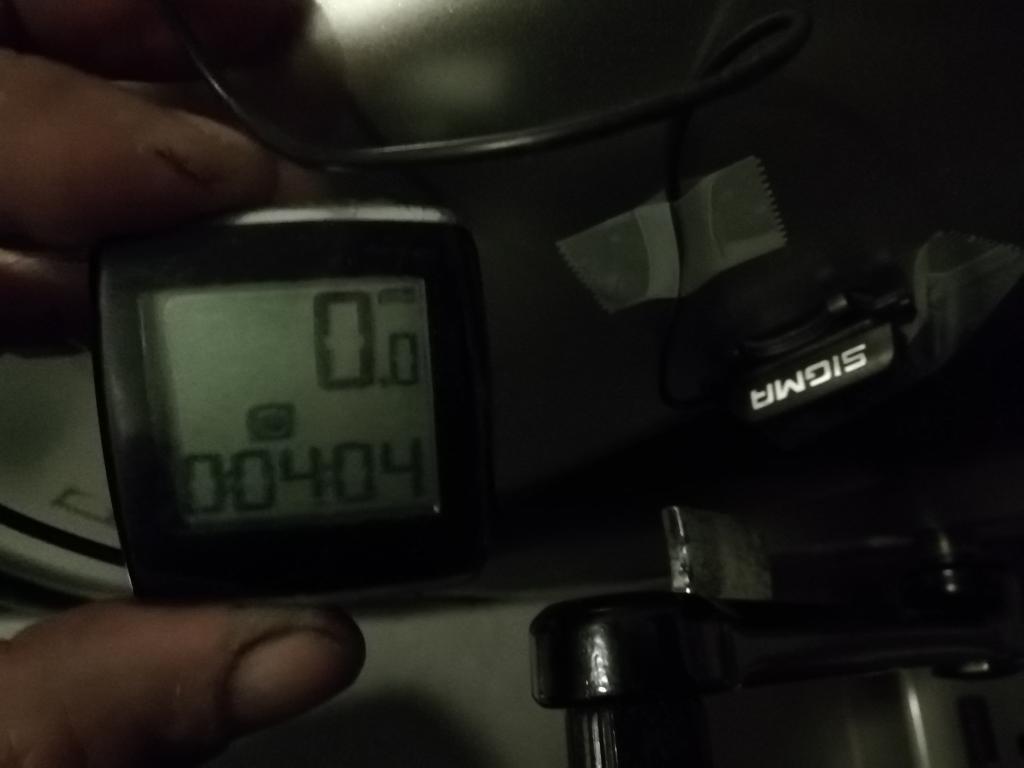

Взять магнит от велокомпа и поставить на шатун. В компе установить окружность колеса 1666 мм. Тогда скорость 30 км/ч на спидометре будет соответствовать 300 об/мин, если конечно я не ошибся в арифметике. То есть скорость надо умножить на 10 и получится каденс.

Да, получил счётчик каденса!
Поставил 1667.
Поднося магнит каждую секунду, пишет 6 км /час.
Что равно 60 каденса.

Сравнил с велотренажёром. +- 1-3 оборота!!

https://habr.com/ru/post/389409/
