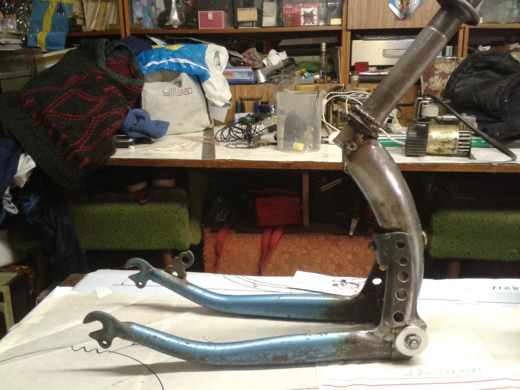

Не про какие крестовины речи быть не может , заднее колесо будет вращаться только на одной поворотной оси ,а другая ось это вращение для амортизации но конструктивно они разведены потому крестовину не напоминают . Я решил выложить или прорисовать раму с колесами и сидениями и когда увижу габариты то пойму что дальше делать. Я получил настолько много новой информации что не могу переварить. Но все равно всем спасибо!

заднее колесо будет вращаться только на одной поворотной оси ,а другая ось, это вращение для амортизации, но конструктивно они разведены, потому крестовину не напоминают .
Есть у меня эта схема, называется двухкомпонентная шарнирная вилка. Применена на лигераде "Срібна зірка", конкурс 2013.
Добавлено через 22 минуты 15 секунд:
Вариант шарнирной вилки на 20".
Комментарий к файлу: Шарнирная вилка с узкой частью.
