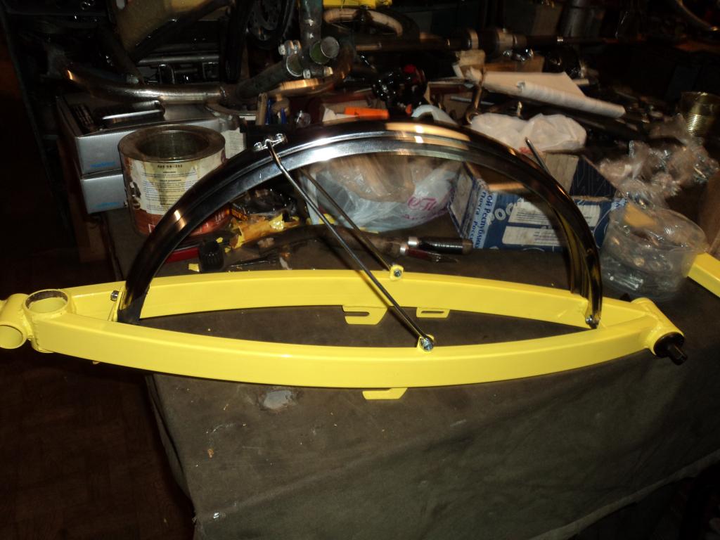

Там явно виден сварной корпус, полумесяцем, из двух полутруб меньшего и большего диаметра. Такая конструкция будет на порядок жестче просто полутрубы.
Повторно- не увидел, но "полумесяцем бровь" мне понравилась. В моём варианте концы нарощены накладками.

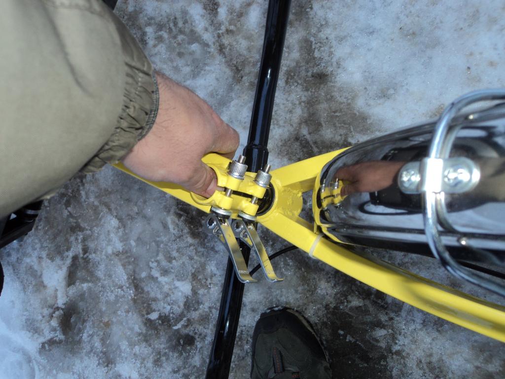

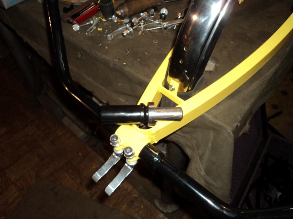

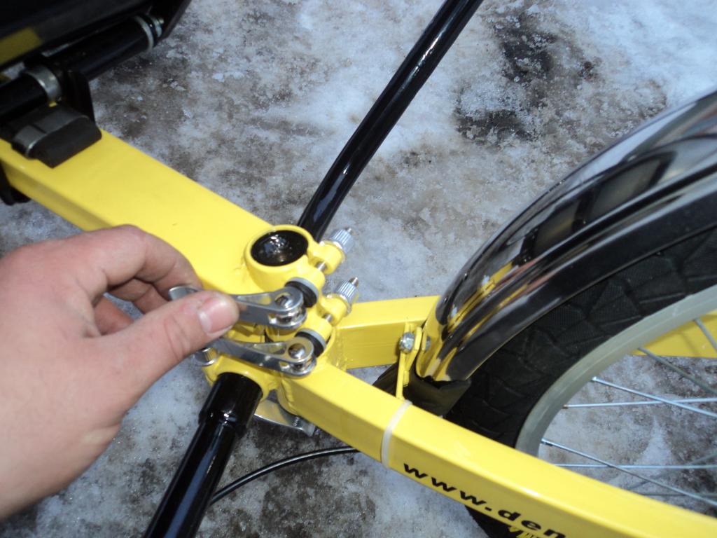

Большое спасибо, Денис, за фоточки и информацию. Я думаю, она у вас запатентована?
Никаких патентов не держим, пользуйтесь на здоровье!
Неоднократно прошу показать "быстросъёмный" шарнир рулевой. Дело бы пошло быстрее.
Обидно, да ладно, но чтобы потом Вы не обижались.

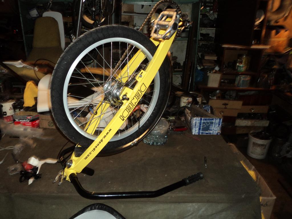

Кстати, еще одна фишка Денди - передок может самостоятельно стоять на руле, полезно для обслуживания и настройки трансмиссии:

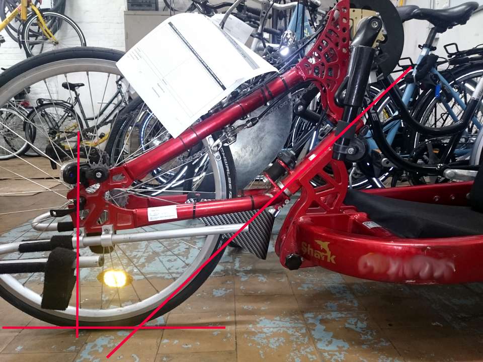

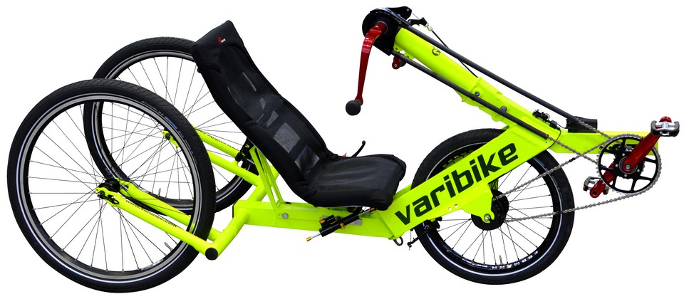

Для информации выкладываю еще две питонообразные конструкции.
Причем на красном хендбайке я сам катался и при таком угле (близком к 45 град) у него РАДИУС поворота ОГРОМЕННЫЙ!

Кстати, обратите внимание, а Варибайке стот мото-демпфер рулевой.
Я уже давно твержу, что демпфер для "инернционных" систем типа МББ - вещь крайне поленая.

Кстати, Владимир Мазурчак, если не гнаться за габаритом передка, а нужна просто разборная конструкция, то можно сделать разборный узел. (на две части) Как на красном хендбайке.
А мне вот что-то интуитивно подсказывает, чем круче угол шарнира, тем радиус будет меньше.
Может крутой угол виртуально базу увеличивает?

Это ко мне вопрос?
Можно сказать, ещё вопрос: палец шарнира -не простой. Давайте заглянем во внутрь.
То, что Вы показали, превзошли все мои ожидания: +++. Какое колесо, и страховка от сползания в шарнире?

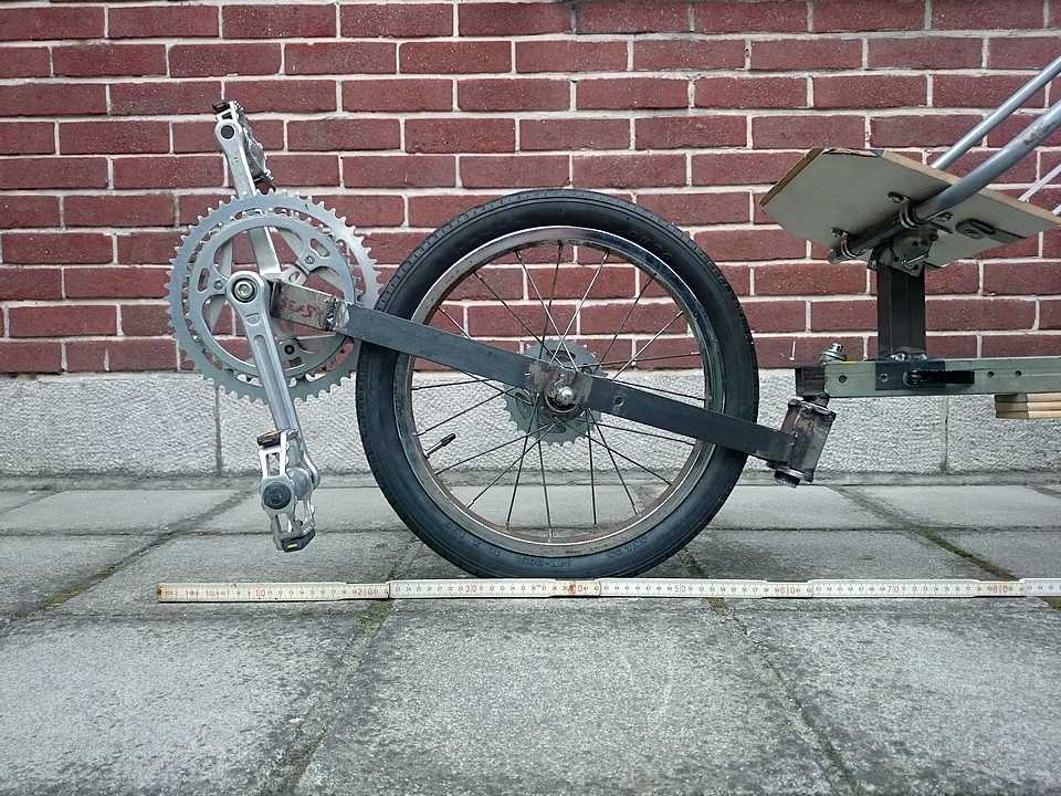

Ну, вот он, первый кайф! (Не путать с контентом) Сел, покрутил педали.
Оказалась простая конструкция. Думаю, очень функциональная.

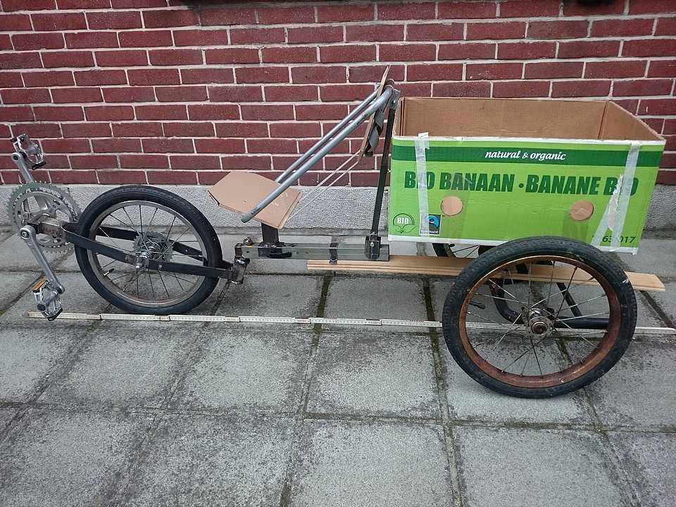

Вместо шарниров и амортов хочу использовать рейки от кровати (моё! :) ). Вот первые фотки.
Комментарий к файлу: передок ЧемоБура
Комментарий к файлу: Чемобур

Вместо шарниров и амортов хочу использовать рейки от кровати (моё!)
компоновочно может это и не плохая идея. но есть один момент. деревянные элементы конструкции не должны работать на кручение. на кручение дерево не работает. должно быть долго это не прослужит нужно искать другой материал.

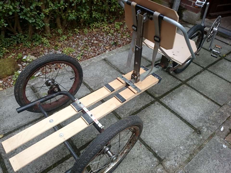

Это рессорная подвеска! Рессоры - это и направляющий аппарат и упругий элемент.
Только и правда надо чтоб они не скручивались. Делай на двух рессорах! И разнеси их максимально широко. Боковой крен, наверное, у тебя сейчас постоянно как на ГАЗели и даже больше.
Да, brumin, время покажет. Хотя, не думаю, что несколько мм. испортят сразу пятислойную фанеру.

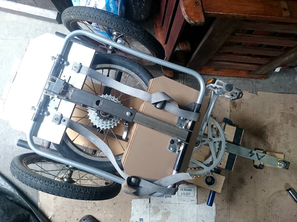

Привет, Сергей! Не поверишь, тоже подошел к такому решению. Разнес рессоры на 35 мм. Как подвеска работае замечательно! Прыгал на ней! А вот скручивание есть!
Накинул цепь, прокатился метров 5. Трогаться надо как на лигераде. А потом очень комфортно ехать! :dance: И поворот проходить легче...
Оставлю пока так. Займусь трансмиссией, рулевой.
Потом можно подумать, переделать... :doh:

А может, рессоры А-образно расположить? Узкое их закрепление на раме и широкое на заднем мосту. Это даст еще более высокую устойчивость к кренам. И не надо будет городить широкую часть для рессор на основной раме.
Но однозначно, мне по душе деревянные рессоры! Чем концы обмотал?
