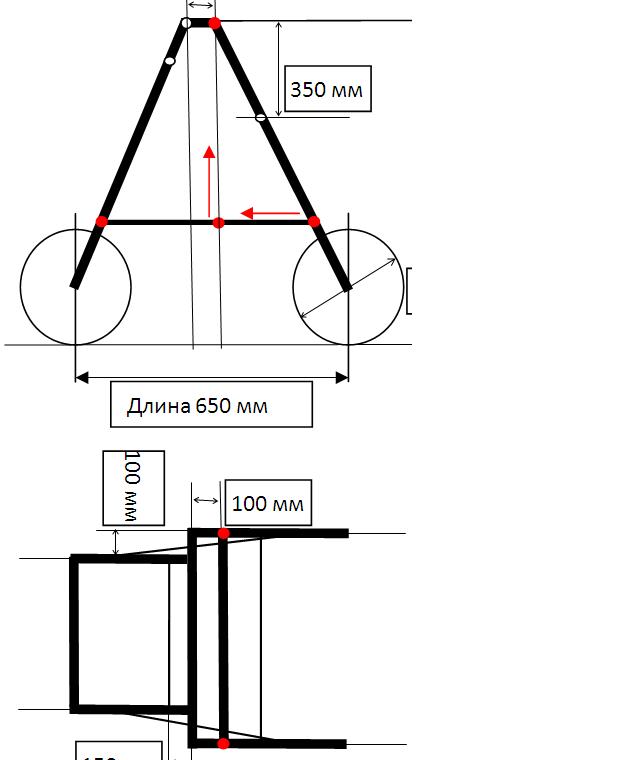

Предложите возможные варианты исполнения:

Резьбовые втулки на М6.

Лигерад Неро.
Имя: Пашуня
Непонятно.
Где шарниры должны быть? Что за тележка?
 Заголовок сообщения: Re: Шарниры
Номер сообщения:#4  Непрочитанное сообщениеДобавлено: Сб июн 18 2016 03:26
Если стрелки показывают направление движения узлов при работе шарниров, значит тележка складная. Значит шарниры должны не просто поворачиваться, но и надёжно фиксироваться в крайних положениях. Резьбовых втулок недостаточно.

Не тележка, а ходунки для моей ходьбы зимой.
Рассчитывается на вес до 100 кг.
понято верно - поэтому и возникает вопрос...
