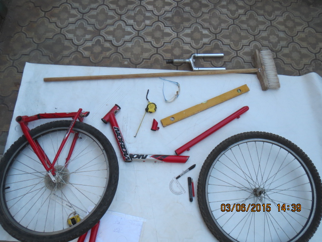

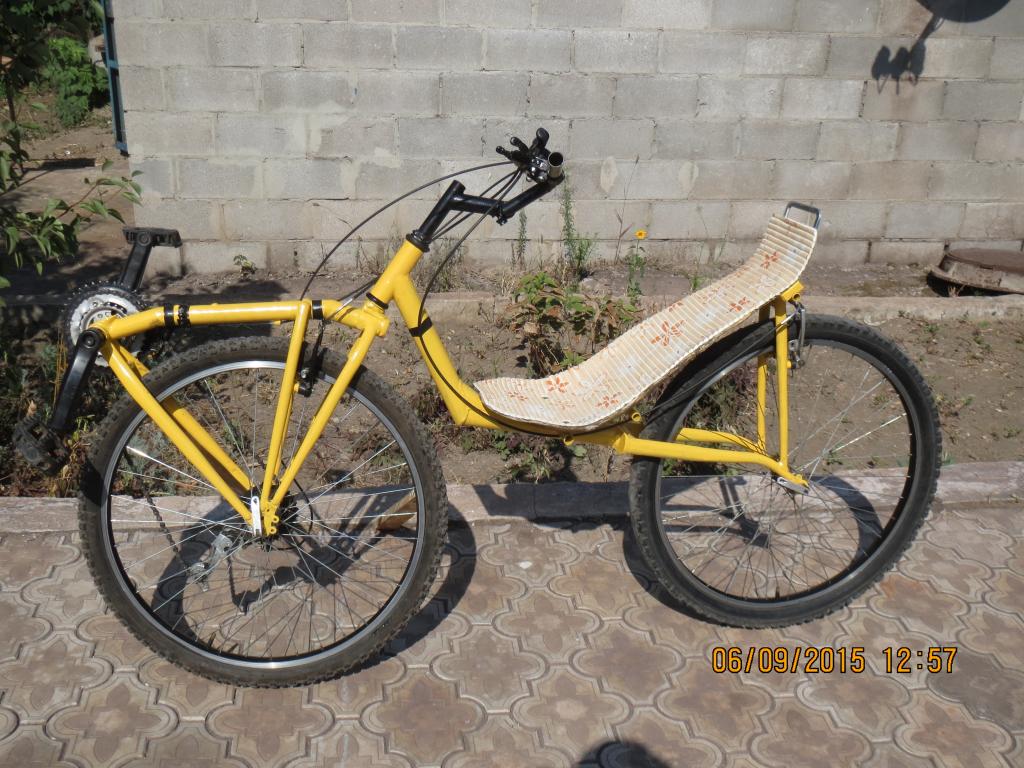

Еще один переднеприводник.
Материал: сталь. Мат. часть: рамы невостребованных велов.
Размеры: между осями колес 103 см. высота сиденья 53 см. угол наклона рулевой 56 градусов.
Вес: приблизительно 16.5 кг. +- 150 грамм.
Максимальная скорость с выпученными глазами по ровной местности: 46 км\ч, с горы:73 км\ч.
Сиденье сделано на скорую руку из эпоксидной смолы и контрабандного стекловолокна.
Покраска: с особенностями кустарного производства.

Даже не простенько - примитивненько, но со вкусом! Был ли какой-то чертёж? Интересуют параметры морды - угол рулевой, трейл, высота каретки/сиденья...

boingsa писал(а):
Что в характеристиках и специфике вождения данного аппарата вы считаете второстепенным?
Крайне трудная или вовсе отсутствующая управляемость на сверхмалых (до 10-12км/ч) скоростях, - что плохо для езды по вашему мегаполису в пробках. Ну и в крутые горки.
Движение не чисто прямолинейное, а подобное тараканьему бегу, - что плохо при езде по узким загруженным дорогам без обочины. На этих лигерадах
приходится ехать с тем же габаритом, как на трайке,
и тормозить весь поток, дабы не слететь колесом с края асфальта во время этого "тараканьего бега".
Также, на этих лигерадах выше риск потерять управление, попав в яму, нежели на классических.
Лишние потери сил в движении на поддержание курса,
утомление рук (и весьма сильное).
И конечно же, расшатывание коленных суставов подвижной кареткой. Ну а то, что на этих лигерадах нельзя держать нормальный высокий каденс, ещё больше усугубляет перегрузку коленей.

Чем измеряли скорость? Ф колёс? Почему неправильный руль? Дайте фото с ездоком. Эклипс- может элипс?
