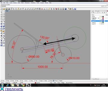

не понимаю почему переднее на 20" будет большим? я бы с вилкой и колесом на 16" не заморачивался.
Советую при таком наклоне сиденья делать подголовник.
Ну, и повторяюсь: лучше делать с задней подвеской.
Добавлено через 6 минут 9 секунд:
Каков твой рост и расстояние от основания спинки до каретки? 644130940449t-1.jpg

cahek писал(а):
Всё в масштабе,
Переднее колесо выдвигать вперёд. Тракторию колеса и пяток тщательнее просчитывать. Если увлекаешься 3Д рисованием - проблемы вообще не будет.
Как я уже писал, информацию я брал из этой статьи: http://www.velomobile.org/workshop/theoretics-gl/ergonomics-gl/100-designingrecumbentergonomics#BB-Clearance
Если просчитывать по пяткам впритык, то колесо можно выдвинуть вперед еще на 15 см:
А чем плоха короткая база?

Выдвини колесо. Короткаая база плоха. Просто послушай и сделай как говорят чтобы потом не оправдываться типа "это же первый" и не переделывать. Просто слушай и делай.

за рубежом рекомендуют между осью педали и покрышкой оставлять 5 см про запас
на "Пантере-2" расстояние от педали до колеса при сжатой подвеске составляет всего 2 сантиметра, и ничего - езжу
не обязательно "разводить" в пространстве пятки и колесо, а вот развесовка, судя по чертежам CAhka. может пострадать и наибольший вес придется на переднее колесо

На счет базы присоединяюсь к мнению более опытных коллег. Если не хочешь менять геометрию рамы, то советую руль разместить под сиденьем, чтобы он не мешал тебе безопасно "вылетать" с лигерада :wink: . Сама по себе база не очень короткая - почти как у лисапеда, однако если ты ее не увеличишь, то нагрузка на переднее колесо при такой развесовке будет большой, что отразится не только на накате, но и на устойчивости аппарата: стоит колесу попасть в выбоину, либо резко затормозить и лигерад попытается перевернуться через переднее колесо... Так что руль не должен мешать тебе при опрокидывании кувыркаться отдельно от лигерада :mrgreen: Думаю, что при опрокидывании с подсидельным рулем ты просто приземлишься на ноги и немного пробежишь :wink:

раз cahek пока проигнорировал мой вопрос, то я скажу зачем спрашивал. Уж очень маленьким мне кажется расстояние между сиденьем и кареткой, имхо, ездить на таком лигераде будет неудобно. По поводу, что это расстояние нерегулируемым будет ничего сказать не могу, пусть те у кого опыта поболее высказываются, можно ли с первого раза сделать это растояние точь-в-точь или нет.

Мой рост - 178 см. Расстояние, показанное стрелкой - 79 см. Эту цифру я взял из той же статьи: http://www.velomobile.org/workshop/theo ... ergonomics
И вопрос ко всем: Может быть есть возможность не заморачиваться с самостоятельным изготовлением, а купить какой-нибудь готовый фреймсет? Какие могут быть варианты?
Напомню ТЗ: Комфортная езда на расстояние 20 км (в одну сторону) + редко езда на 125 км. За рекордами скорости не гонюсь - на преодоление тех же 20 км готов потратить около 50 минут.

cahek писал(а):
2 technic0001:
у меня это расстояние около 100см или более, точно сказать не могу(если будет нужно сколько точно, через какое-то время могу озвучить), мой рост 176.
так, что с 79 ты будешь как на детском велосипеде ехать, имхо.
А по поводу купить-это самое лучшее, если бюджет позволяет. Делать самому долго, геморойно, особенно в первый раз, имхо.

Я бы советовал купить готовый лигерад. За рубежом на cgi.ebay.com неплохие лигерады без подвески продаются за 1300-1400 долларов, а более дешевые - и по 700 долларов.
Расстояние от пересечния спинки и сидушки до ОСИ КАРЕТКИ на моих лигерадах порядка 80 см, мой рост - 173.
А вот расстояние от точки пресечения спинки и сидушки до оси ПЕДАЛИ - 95-98 см.
