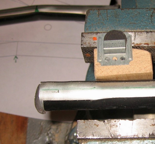

Лед не выдавливается.
Я изолентой закрывал торец трубки, главное чтобы вода, пока она еще не замерзла, не утекала.

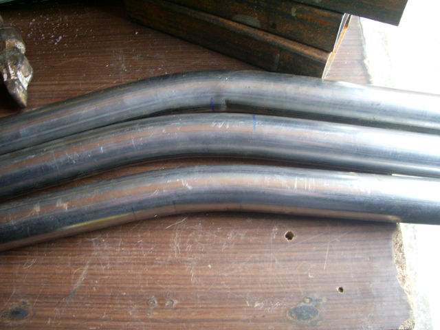

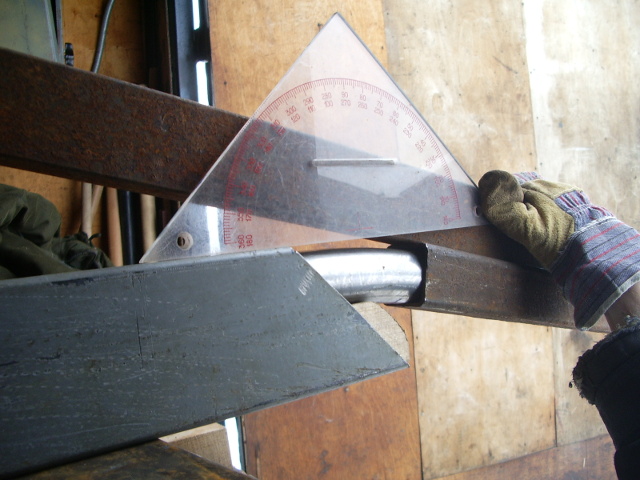

Согнули сегодня круглую железную трубу 42х1.5 на 20 и 25 градусов (приблизительно :) ) - без дефектов - ни гофры, ни овальности. Гнули, запихнув в длинные куски профильной трубы в качестве рычагов. Плохо, что в таком варианте никак не проконтролировать радиус гиба. Забавно, при заморозке из 2.5 метрового куска трубы вверх вылезло около 7 см ледяной сосульки.

Вдохновленный вчерашними успехами, решил устроить эксперимент - загнуть по максимуму :)
Сегодня все оказалось не так радостно - на 26 градусах оказалось, что рычаг без вкладыша продавливает стенку трубы. Надо думать об изменении схемы

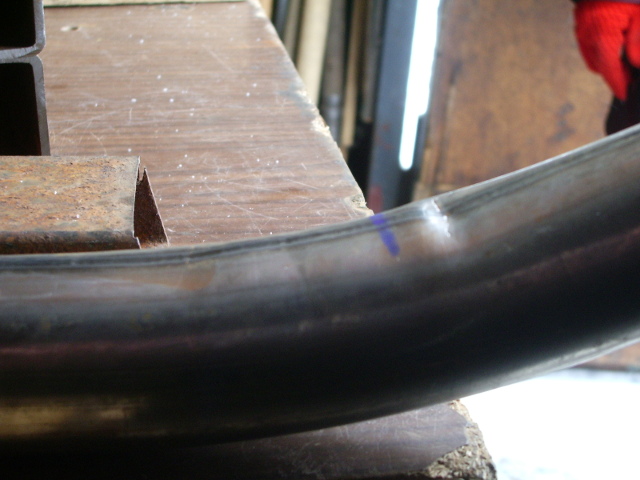

Испортив первую заготовленную трубу неудачным сверлением, решил сделать еще одну с таким же углом гиба: не утерпел, побежал гнуть на следующий день после того как залил воду. Поверил что она замерзла целиком - сверху лед опять вылез из трубы. В итоге при гибке некрасиво промял трубу - в месте гиба внутри вода полностью не замерзла :( Следующая попытка была спустя 4 дня после заливки - все получилось замечательно. В таком деле не надо спешить :)
А вот с трубой 25х1.2 - неудача. Лед хоть и был сплошной, при попытке загнуть на 90 градусов с радиусом около 3 получились гофры - два раза подряд :(.
