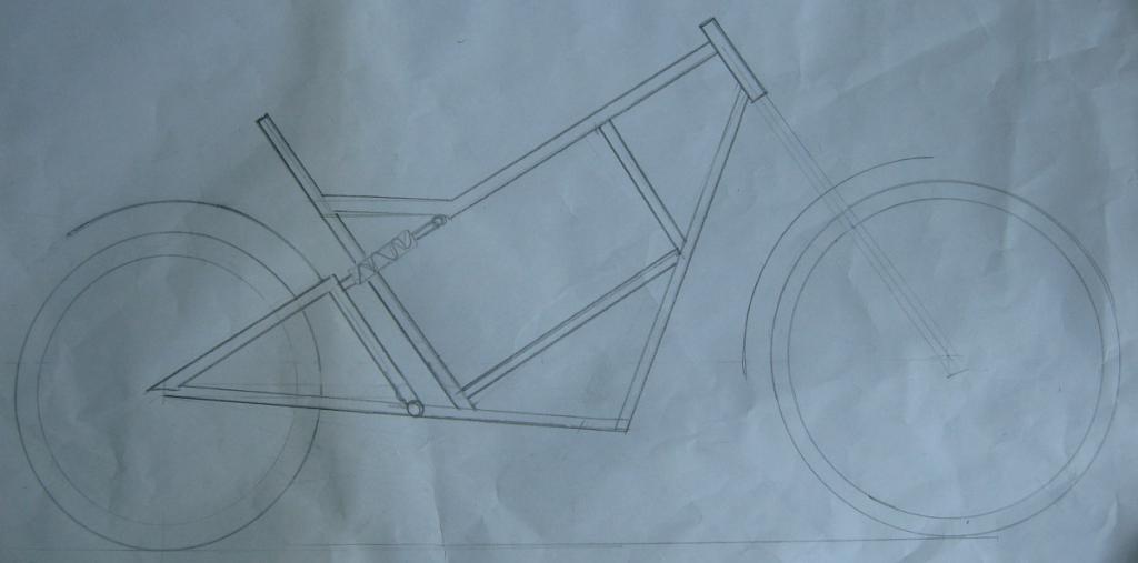

один знакомый хочет безпедальный и мощный подвес (4000 KW) на манер чоппера. я понимаю что вещи мало совместимые, но вот что получилось в итоге.
вопрос, жизнеспособная ли конструкция в таком исполнении? передний аморт 3х коронка. сидушка часть рамы, чуть выше заднего аморта. угол рулевой 55. внутри рамы прямоугольник под вакамулятор (80V 20Ah) - здоровый зараза и тяжелый, но позволит проезжать на скорости 50 км/ч больше 100 км. а максимальную скорость я даже озвучить боюсь :) отсюда следует вывод - над торсионкой придется поработать очень тщательно. трейл получился аж 23 см.
покритикуйте рисунок.

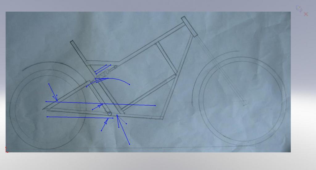

Не сомневаюсь, что ты уже учел все это:
1 если будет большой ход заднего маятника амортизатор может "провалиться" в конце
2 над амортизатором хорошо бы перемычку, или еще как укрепить верхнюю точку крепления ам.
3 тянущая ветка цепи не должна врезаться в перья заднего маятника
4 обратная ветка цепи не должна цепляться за шарнир маятника
5 от рамы до шарнира зад. маятника этот кусочек будет получать значительные нагрузки
6 если цепь натягиваться будет задним колесом, надо его серьезно стопорить, может как на мотоцикле
7 серьезные тормоза, соответственно широкая резина и прочные колеса
8 для цепи может понадобятся успокоительные ролики или трубки

не будет цепи - беспедальник. ход заднего аморта расчитываю не более 50 мм. в основном должна отработывать передняя манитушка на 200 мм. про перемычку думал, тем более у меня нижняя часть рамы и спинка сидушки будет из 2х перьев. рама конечно получается тяжеленной, но тут избыточность не так страшна. если влезу в 50 кг полной массы, то здорово. меня интересует как себя будет вести в движение это чудо, особенно на скорости. вроде никаких подвохов не должно быть.

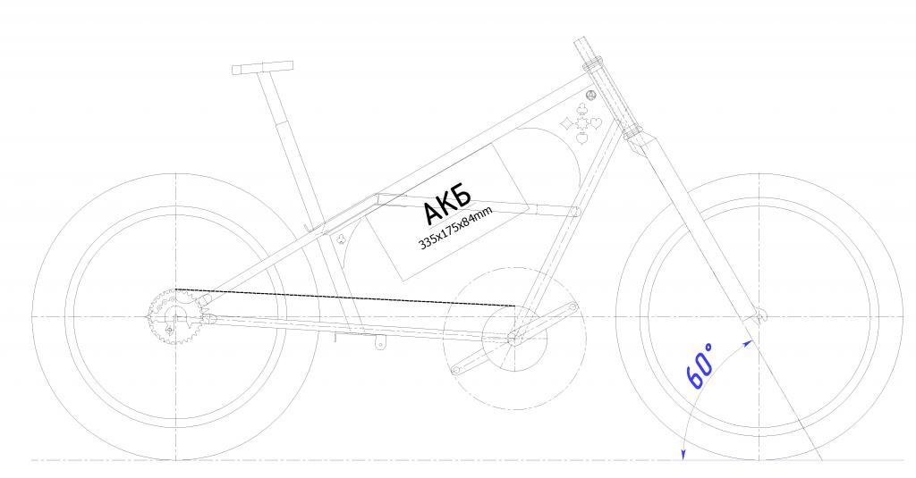

1. С таким большим углом наклона вилки лучше не заморачиваться. Уж больно страдает управляемость.

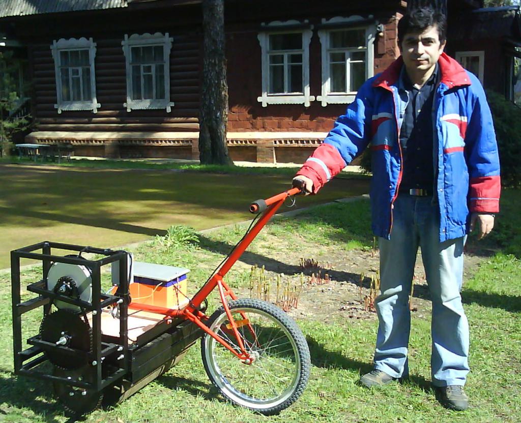

Я с "веломастерами" сделал 60 градусов, в угоду чопперистам. Но мне не очень понравилось.
2. Ось задней вилки лучше поставь на подшипниках шариковых (можно упорные от передней вилки), чтобы со временем не образовывались люфты, а то это скажется именно на качестве езды.

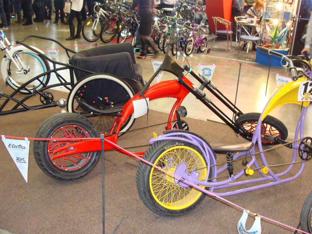

Владимир, на твоем фото козырь с электротранспорта, у него викла кантрийная и короче моей. если сделать угол 60, то моя морда еще поднимется. а клиент хочет переднее колесо на 28". яже склоняюсь максимум 26" назад 24". хотя можно назад и 20". но все равно клиренс нужен не менее 20 см (ход вилки), чтоб при мощном клевке грудиной не цепляло асфальт. корче одни компромисы

Компромисы - суть конструкторской работы!
Я тут сделал спец велик на АКБ 20 Ач. Так он целый месяц без подзарядки пробегал.
Питерцы так снижают трейл.
Да на максимальной скорости (судя по всему под 100) придётся бороться с вибрациями типа "шимми" ПК и в других местах. Так что удели особое внимание жёсткости и отсутствию люфтов конструкции.
Кстати будет моторколесо, или мотор с цепью?
Интересно как будет идти работа.
ХОРОШЕГО ВЕЛА!
Лучше быть, чем казаться.

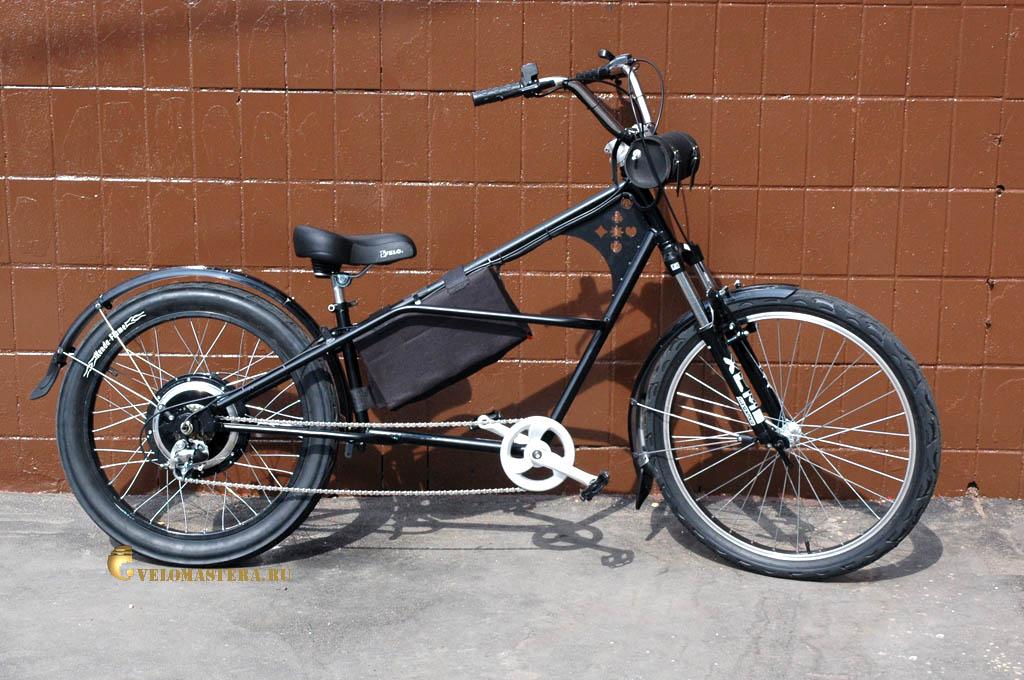

а думаю что без педальный монстр с 4 квт мощности --это мотоцикл. в нём мало велосипедного. поэтому проще всего комплектующие брать оттуда. будет надёжней и дешевле... а то запчасти от даунхильных велосипедов стоят дорого...
