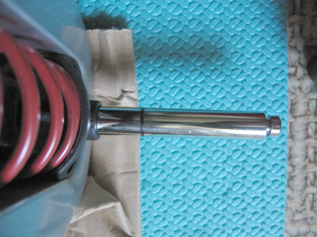

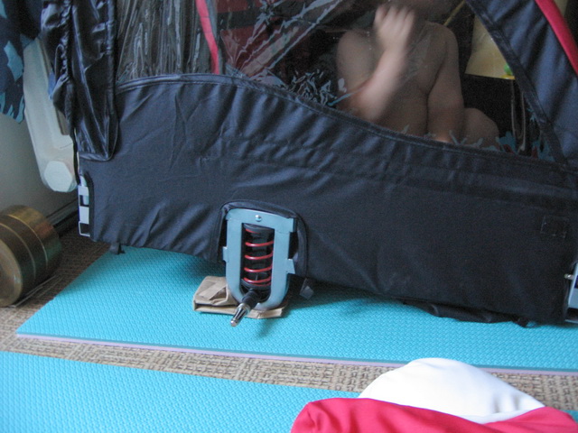

Заранее извиняюсь, если не туда обращаюсь.
Проблема состоит вот в чем. Купили на амазоне детский велоприцеп http://www.amazon.de/INFANTFANTASTIC-FA ... 892&sr=1-2 . Пришел без задних колес 20", у которых (конечно же!) оригинальное крепление. Стандартные велосипедные не поставишь. Диаметр шпильки 12,5мм, длина 77мм (69мм до сужения). Может, подбросите идею как сделать колеса?

туда-туда! : ))) тут есть умельцы делающие кастомные втулки колёс- http://velomobile.org/marketplace/146-consoles
только надо бы договориться с мастером на использование дюймовых подшипников, ведь ось под подшипник на 12.7мм, а это полдюйма.
а уж собрать колесо и заспицевать сможет любой веломастер..
