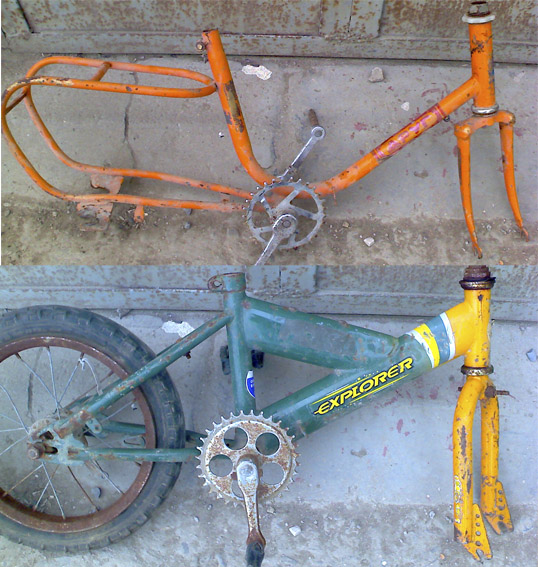

Есть две рамы донора...одна от современного детского вела...другая от старого ...называется "друг" которыЙ нашел на мусорке...

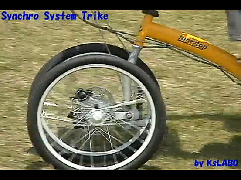

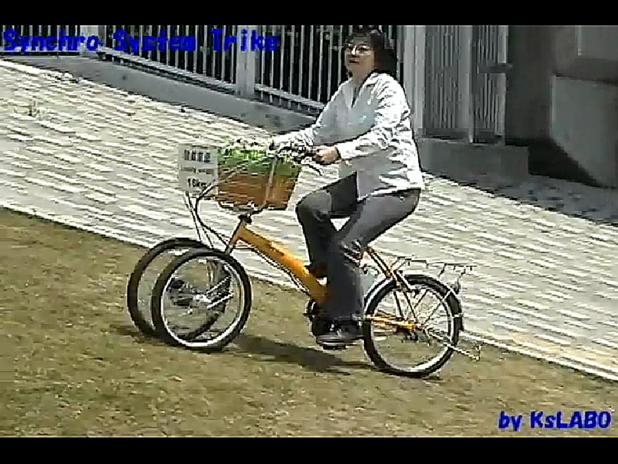

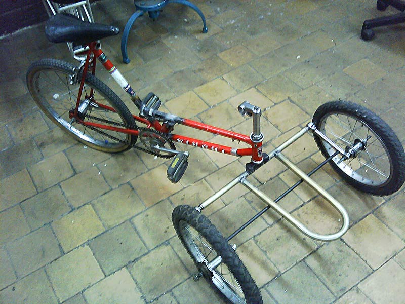

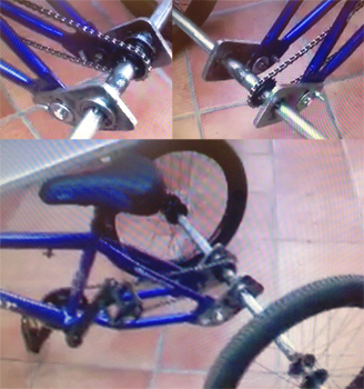

Про трансформирование просто меня не правильно поняли, я имел ввиду просто снять с вилки этот двухколёсный девайс и поставить туда колесо.....вот и все трансформирование
Добавлено через 6 минут 53 секунды:
, только в данном случае тут поворачивается все вместе , а не только колеса....да и в нормальный вел его уже реорганизуешь.........
Честно признаться, я бы лучше просто сделал задний мост как на примере выше(синий велик), просто эта тема с пром.подшипниками меня несколько пугает( :mrgreen: :mrgreen: :mrgreen: :mrgreen: :mrgreen: Смейтесь-смейтесь), да и много не понимаю еще....

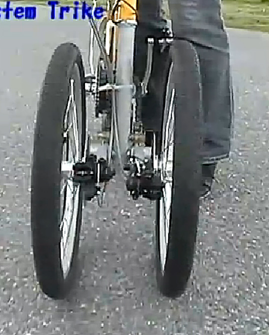

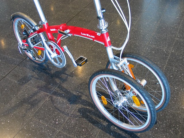

А ты ребенку вот так сделай! Есть возможность "пофантозировать" и вел останется целым. Потом и жене такой сварганишь...

Ну наконецто ....человек дельную вещ предложил...Спасибо АLEX---это как раз то о чем я говорю...только на этом фото ничего не видно....что ни будь поконкретнее есть....в плане фото?????или схемы....
Это у меня скриншоты. Да подробностей и не надо. Интересно самому тех.задачку порешать. Ребенку надо делать с "затянутыми" рычагами сначала, чтобы научился по ровной поверхности ехать. Потом можно и полностью достоинства наклоняемой конструкции использовать.
