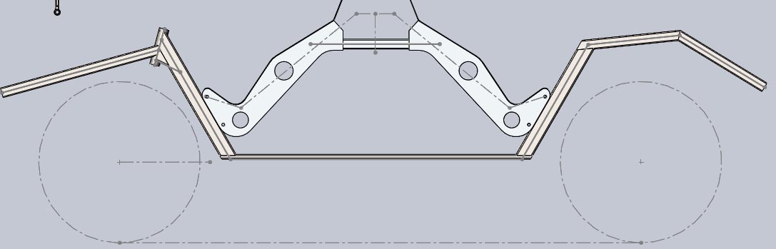

Вот накидал в солиде раму. Еще пока что кривая, но это исправлю.
База порядка 2м получается.
На бумаге выглядит так: чем меньше база, тем меньше момент, стремящийся сложить раму в повороте, если привод только задний. То же и с трейлом.

Однако нарисуйте вид сверху вашего тандема. Нарисуйте центр масс и точку на пересечении земли с осью вращения. Когда аппарат едет прямо - нет дестабилизирующего момента. При возмущении - центр масс смещается в сторону возмущения. При этом привод на переднее колесо стремится подъехать под падающую сторону и затем выравнить раму весом пилота. а привод на заднее колесо будет стремиться выровнять раму.
Чего то я не могу понять, как это?

Судя по рисунку - у вас 2 питона. один впереди. а друго сзади о_О!

Неа, стакан слева расположен, а задняя часть справа. Она не поворачивается. Выполнена как передняя, чтобы проще было.
Вообще, если подумать, то да, получается что как бы два питона вместе соединены, зеркально относительно серидины. Я справа еще педали не добавил.

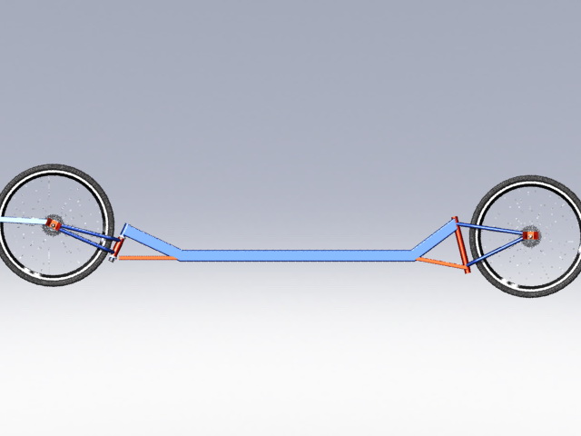

В общем побоялся я делать тандем-питон, но это пока что.
Решил сделать все таки просто тандем спина к спине, а потом, может и питона попробовать.
Вот не могу понять, прокатит ли вот такое решение (перед слева, задние перья еще не сделал):
Сиденья и их каркасы закажу из листового алюминия, труба, которая идет на стакан и к педалям (и такая же над задним колесом) из стали. Нижняя горизонтальная труба тоже из стали, но думаю и ее сделать из алюминия и прикрепить как нибудь, тогда тандем будет вообще разборным.
Расчитал на нагрузку (2 по 3000 кг), вроде нормально, но чудится мне, что не все так просто. Как считаете, выдержит такая рама?

на кручение будет слабой

Понятно... А я уже понадеялся...
А какие примерно нагрузки на кручение рама будет испытывать?

сложно сказать, но на управляемость влияет даже резонанс от несовпадения частоты вращения педалей или вращения их в противофазе, хотя рама при таких возмущениях скручивается ненамного, но на управляемость это уже влияет
возьми за пример раму из трубы 40х60х2, которая была на "Моби Дике", и постарайся ее увеличить на кручение раза в четыре - это будет хоть каким-то ориентиром
