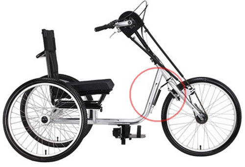

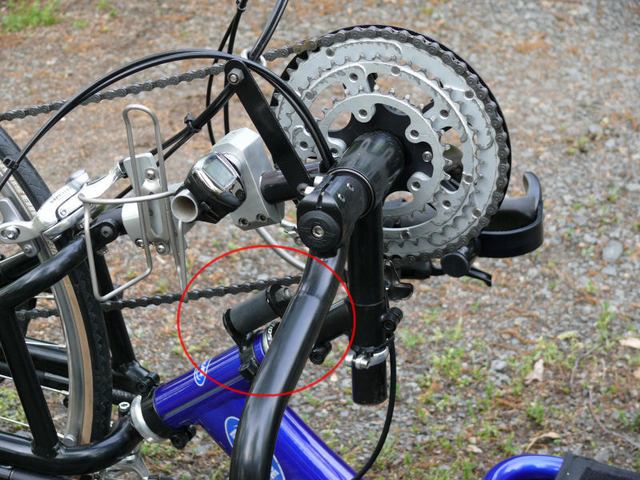

alexs писал(а):
рулевые подшибники старые стоят и конуса разбиты, на скорости слишком по сторонам кидает. буду менять
можно временно попробовать компенсировать, часто такие решения в постоянку используют.
Комментарий к файлу: для более скоростных аппаратов
Комментарий к файлу: просто пружина
 Заголовок сообщения: Re: помощ в переделке инв. каляски.
Номер сообщения:#64  Непрочитанное сообщениеДобавлено: Вс мар 07 2010 18:13
Зарегистрирован: Пт янв 29 2010 18:20
Сообщения: 22
jovanni а какую функцию выполняют такие приспособления? удерживают вилку от самопроизвольного поварота или еще что то? чего-то я непонял....
Вы, прежде писали
Признаюсь, я не имею практического опыта пользования, но как мне всегда казалось, такое решение позволяет компенсировать разбалансировку рулевой части в случае воздействия на неё неровностей дороги и ещё при неточностях в геометрии рудевой части (угол оси рулевой колонки и вертикальной осью колеса(по туташнему - трейл кажись)). Эх.., я кажись не смогу правильно расталковать, при любом намёке на нарушения прямолинейного движения, эта чтука будет удерживать колесо/руль прямо по курсу.
