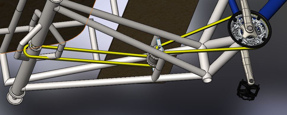

Строим рикшу. Нужно посчитать передаточное отношение для следующего случая:
Цепь идет от ведущей звездочки к планетарке, на планетарке установлена еще звездочка, откуда цепь идет на задний диф. (из двух трещоток).
Как это делается? Если есть возможность привести готовую формулу, буду очень благодарен.

У планетарки должны быть указаны передаточные числа. Модель планетарки известна?

Узнаю еще. Nexus 7ка, но точно не знаю, какой. У меня только моделька в солиде.
Тут мне сказали, что все просто - количество зубъев поделить надо. Но как их "складывать" правильно? Т.е. я хочу добиться определенного (как у простого велосипеда) передаточного отношения на оси (или колесах). Как правильно посчитать изменение передаточного отношения если в серидину привода вставлена планетарка?
Комментарий к файлу: Пример привода. Планетарка посередине. Диф. сзади.
