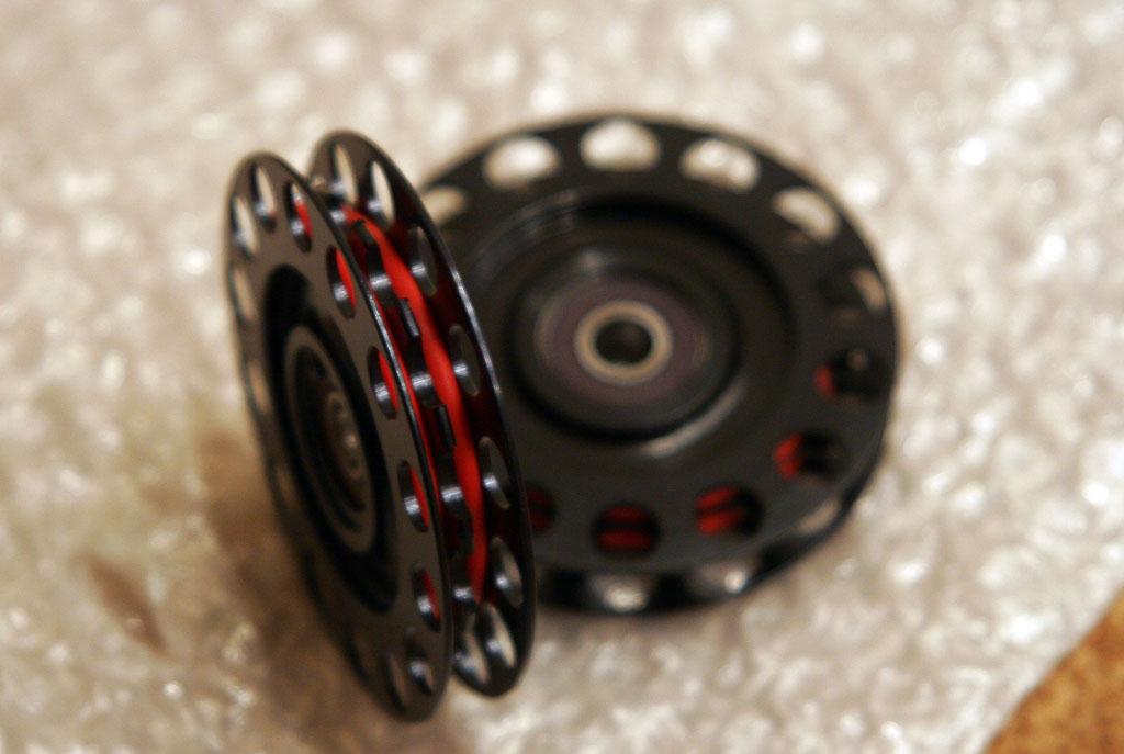

Кто подскажет где можно купить фирменные отжимные ролики и сколько они стоят?
Надо сообразить, будет ли выгодно разрабатывать технологию их производства, или дешевле покупать готовые...

Леш, дешевле сделать самому. Нужен небольшой токарный станочек, и делительная головка (можно сделать самому).
Зарубежные идут ценой около 60 долларов за штуку.

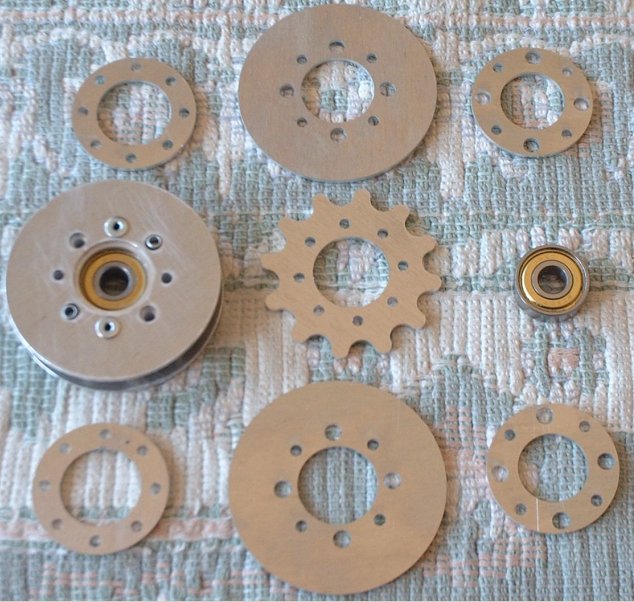

В принципе, лазерная резка не исключена. В этом случае ролик будет состоять минимум из трех частей - двух щечек и звезды:
Если делать из цельного куска пластика, например, или алюминия, то нужен токарный станок и делительная головка:
 Заголовок сообщения: Re: "Фирменные" отжимные ролики
Номер сообщения:#7  Непрочитанное сообщениеДобавлено: Пт июн 29 2012 16:18
Я больше склоняюсь к первом варианту. В общем-то по нему делаю уже сейчас, но только вместо лазерной резки использую старые звёзды.
И мой ролик состоит из 4-х частей - серединки, звёздочки и двух щёчек.
