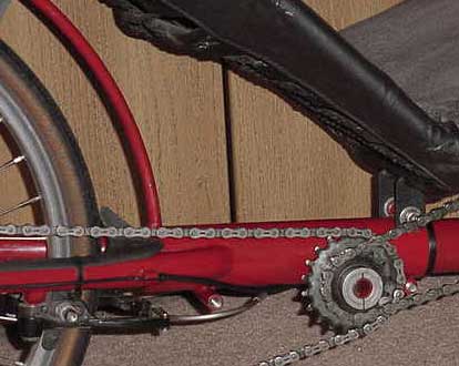

Сюда будут скидываться варианты промежуточных передач. Обсуждение темы - в разделе "Как сделать? - вопросы и предложения".

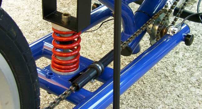

Вариант с трайка "ЖЕСиК" Александра Карпука:

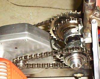

И мой тоже...
Главная фишка моего проекта кроется в конструкции оси маятника задней подвески. Т.к. поиски токаря, объяснение ему моих задач могли бы занять массу времени, я решил максимально использовать серийные узлы. Кроме того, мне нужен был промежуточный вал для создания нужного передаточного числа на двадцатидюймовом колесе. Вот я и совместил ось маятника и пром. вал, взяв для этого стальную заднюю втулку от велосипеда с пятискоростной «трещеткой», предварительно вынув из нее кулачки и тем обеспечив ей свободное вращение в обе стороны. Так я убил двух зайцев, получив еще несколько важных положительных эффектов: когда маятник подвески и промежуточный вал имеют общую ось, тогда отсутствует момент проседания задней подвески при нажатии на педаль; наличие целых пяти звезд на валу дают богатый выбор передаточных чисел. Ну и, наконец, нельзя забывать о том, что все это на шарикоподшипниках с конусами, поэтому работает очень мягко и без люфтов.
Номер сообщения:#8  Непрочитанное сообщениеДобавлено: Вс мар 26 2006 23:54
Не мешало бы комментировать фотки - указывать, какие детали серийные велосипедные, а какие самодельные, как что устроено.
Номер сообщения:#9  Непрочитанное сообщениеДобавлено: Пн мар 27 2006 00:13
Ясен пень, все самодельное. А комментировать - дело неблагодарное. Инфы никакой нет, только фотки.
