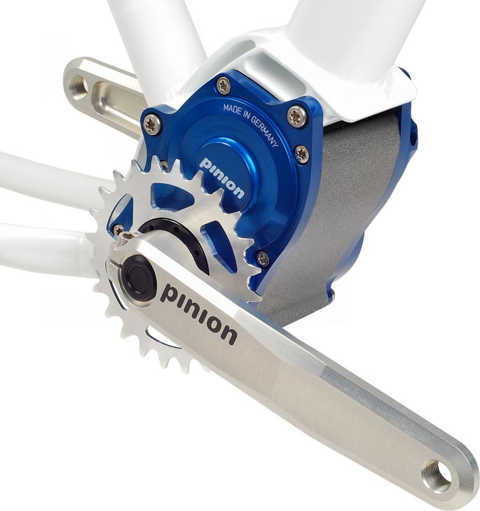

Ну, на самом деле не каретка-планетарка, а коробка передач (gear-box). Так я ее назвал для лучшего поиска по сайту.
Pinion
Трансмиссия пока не выпускается серийно, но стоит подождать ее выпуска в серию!
На сайте http://www.pinion.eu/produkt.html сообщается:
* 18 передач без дублирования
* Постоянное увеличение передачи на 11.5%
* Общий диапазон коробки: 634%. Беспрецедентно и больше всех остальных планетарок и коробок передач!
* Нечувствительность к грязи, воде, веткам, песку...
* Нет больше сломанных переключателей, погнутых звезд...
* коробка экстремально компактна. Будучи оснащенной маленькой ведущей звездой дает гигантский просвет под велосипедом
* Положение в центре велосипеда + легкое, с одной только звездой заднее колесо = Максимальная динамика. Для полноподвесов означает меньший неподрессоренный вес и лучшее сцепление
* Переключение без проблем - под нагрузкой можно переключаться и вверх и вниз
* Не нужен тросик к заднему колесу для переключения передач
* Q-factor: 178 мм

Да, как время летит! Вроде недавно было viewtopic.php?f=49&t=611 , а уже 4 года прошло.
Pinion сделана поизящнее, и вес наверное будет меньше, но это в частности потому, что неясно, где кончается коробка и начинается рама. Фактически, она является частью рамы. Хотя X-OFF V-BOXX-FR9 тоже не на всякую раму встанет, но там хоть винты крепления видны.
Вообще конечно классная штука, хотя кое-что из перечисленного - явная реклама, зато кое-какие реальные характеристики пропущены. Например, заднее колесо они обещают легкое, а про вес самой коробки - ни слова. Переключение под нагрузкой тоже - чем больше нагрузка, тем хуже переключение, закон для всех один. Ну и самое интересное - какого кпд удалось достигнуть в таком маленьком корпусе и с таким огромным диапазоном?

Для самодельной велотехники такой узел - просто находка! :)
Какой-то новый стандарт крепления шатунов...

Самый большой минус - нестандартная посадка узла, в этом отношении спидхаб лучше. :-) В остальном, конечно, переключатель в каретке лучше.
Про количество передач и шаг: на спидхабе 14 передач с одинаковым шагом 13,5%, общий диапазон - 527% (против 18 по 11,5% и 634%). Честно говоря, по моим ощущениям, одинаковый шаг в процентах - не самый лучший вариант, по крайней мере в случае со спидхабом - из-за разных потерь на разных соседних передачах иногда оказывается легче воткнуть передачу на одну выше и ехать чуть быстрее, чем хочется. На высоких передачах иногда хочется шаг помельче. С моей точки зрения идеальный вариант - одинаковый шаг в оборотах звезды, но это затруднительно...
Если в этой каретке переключатель тоже планетарный, то скорее всего, что там 4 ступени (у спидхаба - 3, у обычных планетарок на 7/8 передач - 2), так что разброс потерь будет ещё больше, чем у спидхаба (или мне его просто смазать надо?)...
В любом случае, штука очень интересная, пощупать бы!

Очень похоже на стандарт "холловтес" от Шимано - шатуны высокого уровня с практически не убиваемыми подшипниками каретки... :think:

А вы уверены что это именно планетарная система? У планетарных делают цилиндрический корпус. Это или что-то на подобие автомбильной (или мопедной) коробки, или две планетарки в одном корпусе, но стоят рядом.

Самое классное в данном решении это то, что велосипед совершенно не теряет накат :dance: ,
в отличие от обычных планетарок, которые сильно в этом плане проигрывают кассетам:
тянуть надо всё время :( . А тут обычная трещотка сзади...
Но, как уже выше писали, 18 ступеней в таком маленьком корпусе...
Износ, КПД, - нагрузки то большие а детальки мааленькие :? ...
Было бы интересней сделать такую штуку не на 18, а на 6 ступеней и
использовать вкупе со стантартной кассетой...

Ну, это вопрос спорный. На моём спидхабе тянет очень слабенько, хотя и сильнее, чем на кассете, но накат сравнимый - видимо, подшипники лучше, чем на той кассете, с которой я мог сравнить. :-) Опять же, на фоне моего центнера потери на трение скорость съедают весьма медленно. :-)
Окстись и покайся! Какие 6 передач, ты что! Во-первых, как я понял из разных диаграмм, два набора звёзд в планетарке могут дать до девяти передач (каждый комплект может работать на повышение, на понижение и просто крутиться, то есть, итого три множим на три). 9 передач - это минимум! Помимо количества передач важен и диапазон, 527% спидхаба, к примеру, я полностью не использую, езжу примерно с 6-й по 14-ю (но её иногда не хватает, есть сильное желание сдвинуть всю конструкцию на полторы-две передачи вверх), это как раз 9 передач и диапазон примерно 300%.
Если они сделали там три комплекта - то могли сделать аж 27 передач! Но решили сократить количество до 3*3*2 (видимо, одна ступень работает или впрямую, или на повышение, без понижения - уж очень там маленькая звезда ведущая!) - что вполне достаточно. Кстати, если там действительно три ступени - то потери должны быть примерно как у спидхаба, и ресурс тоже (если не лучше, ибо спидхаб на колесе по кочкам скачет), а у спидхаба ресурс 80 тысяч км.
В общем, очень хочется пощупать. И ужаснуться на ценник, спидхаб стоит порядка 850-900 евро. :-)

Я думаю, интересней сделать этот механиз из мегаустойчивых частей (из титана, например) и сделать так, чтоб именно эта часть была постоянно в масле, тогда и КПД будет высоченный..

Судя по тому, что они пишут "не требует обслуживания" - он уже в масле. :-)
Кстати, кпд от этого растёт не так уж и запросто - крутить шестерни в масле куда труднее, чем в воздухе, количество масла должно быть адекватным...
А про мегаустойчивость - у спидхаба ресурс 80 тысяч, детали стальные. Думаю, что у пиньона ресурс сравнимый. Правда, у спидхаба есть плюс - у него корпус крутится, и масло равномерно орошает всю начинку...
Лучше крутить залитую маслом "каретку" на низких оборотах и напрямую ногами,
чем раскручивать через высокую передачу залитой маслом планетарки тяжёлое колесо.
Вот тут, как раз, потолок максимальной скорости прилично срезается.

14 -ти скростной Rolhoff стоит 1200-1300 евро, переключение под нагрузкой - фиг! http://www.mtb.lv/index.php?read=182
Боюсь эта система будет еще дороже, она должна работать с большим крутящим моментом, в 2.5 раза большем чем обычная планетарка, для цены это чувствительно.

850 евро, и под нагрузкой переключается. Иногда. :-)
Учитывая, что на выходе - очень маленькая звезда, эта планетарка должна работать преимущественно на повышение...
Что, кстати, объясняет нецилиндрическую форму изделия: там может быть две оси по два набора могучих шестерёнок, тогда и ресурс будет, и всё прочее... Кстати, судя по фоткам - так и есть. :-)

Скорее всего там обычное зубчатое зацепление
через две пары шестерен. Звезда соосна с затунами, то отдельна(!) от них. Момент с вала каретки идёт через первую пару (есть несколько её вариантов) на промежуточный вал, и с него через вторую пару на ведущую звезду. Я думаю, что там 6х3 пар шестерён.
Q-фактор - это здорово, до более точно представление о габаритах дала бы линия цепи. Но если предположить, что для Q-фактора 178 габаритная ширина коробки 110, и внутри у неё 100 мм, то тогда каждая шестерня будет аж по 11 мм шириной! - более чем достаточно. Правда, как они переключаются...
И ещё. 18 передач последовательно на одной манетке - это не очень удобно.

Тоже самое у Шлумпфа, и у любой другой планетарной каретки, если они ещё какие есть. :-) В этом и идея - шатуны крутятся, как удобно ездоку, а звезда - как ездок заказал. :-)
Не, не так оно считается! Каждый комплект сателлитов даёт две или три передачи, количество передач на комплектах перемножается, некоторые комбинации потом выкидываются. Поэтому, например, планетарку на 3 передачи можно сделать на одном комплекте сателлитов, а на 4 - только на двух. 7 или 8 передач в планетарке - это или два комплекта по 3 передачи (3*3=9, одна или две выкинуты) или 4 комплекта по две передачи (2*2*2*2=8, ноль или одна выкинуты) или 2 комплекта по две и один комлпект на три передачи (3*2*2=12, 4 или 5 передач выкинуто, наиболее правдоподобный вариант). Спидхаб - скорее всего, три комлпекта передач, два по три и один на две (3*3*2 = 18, 4 передачи выкинуты), но может быть и четыре по две (2*2*2*2=16, две передачи выкинуты).
Пиньон - скорее всего, три комплекта по три передачи (3*3*3=27, 9 передач выкинуто), но может быть и два по три и один на две, аккурат 18 и будет - но это маловерятно, ибо там могут быть повторы передаточных чисел, избежать которых можно только при симметричных передачах (грубо говоря, минимальное передаточное число помножить на максимальное будет близко к единице, в случае спидхаба этого нету, там 0.279 и 1.467, если перемножить - будет 0.409, значит, там есть минимум один комплект сателлитов, который работает только на понижение или прямую передачу, без повышения).
Q-фактор - это здорово, но более точно представление о габаритах дала бы линия цепи. Но если предположить, что для Q-фактора 178 габаритная ширина коробки 110, и внутри у неё 100 мм, то тогда каждая шестерня будет аж по 11 мм шириной! - более чем достаточно. Правда, как они переключаются...
Насколько я понял, там где-то что-то ходит вдоль оси системы, на это надо списать от половины до 2/3 ширины внутреннего объёма... Так что, считая, что у нас на двух осях стоит по два комплекта сателлитов и двигалка жрёт половину ширины - шестерёнки будут по 25 мм... :-) Убиться веником! К сожалению, я могу и ошибаться, причём сильно - нутро планетарок я видел только на картинках, а там не всё видно.
Ну, 14 передач на спидхабе вполне себе. Как часто нужно за один раз переключить больше, скажем, пяти передач? В случае со спидхабом это будет один большой поворот кисти (обычно я переключаю по одной-две передачи, реже - три; переключение четырёх или пяти передач за один раз возможно, но не из любого положения), и даст изменение передаточного числа в ДВА С ЧЕТВЕРТЬЮ раза. Считай, что с 42:11 махом переключился на 32:17. :-)
