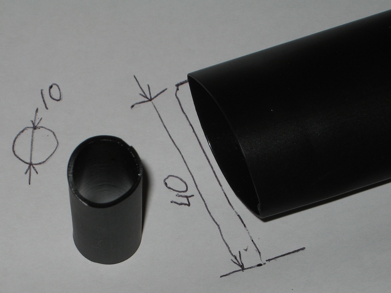

Номер сообщения:#11  Непрочитанное сообщениеДобавлено: Чт июл 29 2010 05:03
ни в коем случае!
вот как на этой фотографии:

можно взять металлопластовую трубу, можно полиэтиленовую, можно взять кусочек полиуретанового поливочного шланга
любая из этих трубок служит на наших лигерадах долго

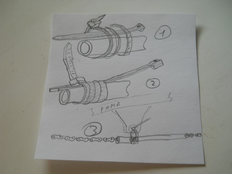

Можно так сделать трубку

Номер сообщения:#19  Непрочитанное сообщениеДобавлено: Пт июл 30 2010 15:42
я креплю такие трубки элементарно двумя стяжками
одну стяжку несколько раз обвиваю вокруг трубы, чтобы держало, предварительно вложив к трубе вторую стяжку. затягиваю "насмерть", потом второй стяжкой, уже не так сильно, чтобы труба "играла" по натяжению цепи, затягиваю вторую стяжку вокруг какого-нибудь объекта на раме, желательно, с дырочкой
 Заголовок сообщения: Re: Трубка или ролик?
Номер сообщения:#20  Непрочитанное сообщениеДобавлено: Пт июл 30 2010 15:59
Подскажите, пожалуйста, как закрепить трубку, чтобы её не вырывало... У меня жесть разорвало этой самой трубкой!!!!!!!! (уже во второй раз!!!)
Сдается мне, что здесь стяжки не прокатят.
Уж не пытаешься ли, используя трубку, обойтись без обводного ролика в силовой ветви цепи ?
Трубка всего лишь для того должна быть, чтобы исключать прикосновения цепи во время работы к другим близким частям вела или для защиты от грязи (что тоже иногда бывает сомнительно). Если она именно этой цели служит, то на нее никакой нагрузки, она фактически висит на цепи, закрепить достаточно с одной стороны.
Но если рвет жестяные хомуты, то что-то не так.
