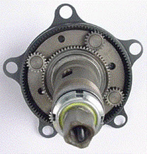

С планетаркой есть некоторые проблемы. "стандартную" планетарку так просто во втулку не впихнуть. и КПД у планетарки ниже чем у цепи и ниже чем у обычно передачи (ну типа шестерёнка с шестерёнкой). (99,5% против 98% (у лучших) цепь на односкоростном - 99% ременная - 99%)

Не, планетарка - не годится - слишком маленькое передаточное число - максимум - 2. Либо больше - но тогда реверсированная, что тоже не годится.
Чертёж я пока не понял. Как разберусь, если понравится, переведу в 3D.
Понятно, как работает ваша система. С промежуточным валом - действительно проблема.
Можно принтскрином и в фотошоп.
Формулы для планетарки
http://science.howstuffworks.com/gear7.htm
У "speed drive" и "high speed drive" ring и planet carier - подвижны, sun - неподвижен.
Формуля для прередаточного числа стандартной планетарной передачи в этом случае - 1 / (1 + S/R).
Если не учитывать "злобные" хитрости по зубастости шестерёнок, то
Sun всегда меньше ring поэтому максимальное передаточное число - 2
Можно, конечно сделать ring неподвижным (не подумал об этом) в этом случае sun (выходная) вращается в ту же сторону, что и planet carier (вход). формула - 1+R/S. Если R больше S в 2,75 раза, получаем передаточное число - 3,75.

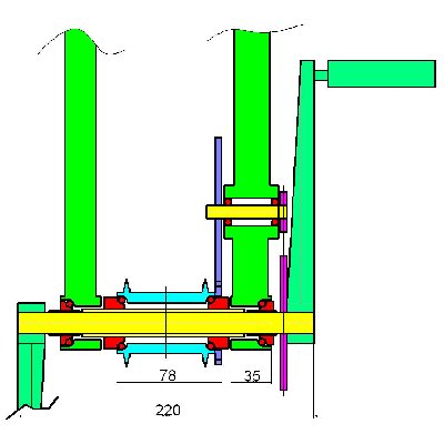

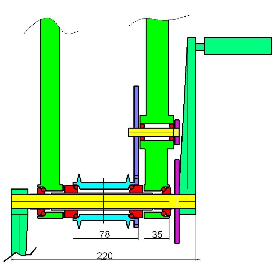

Все детали изготовляются из серийных узлов, либо берутся без переделок.
Проблема в промежуточном вале:
1) он должен быть узок. Расстояние между центрами шестерни и звезды равно 50 мм
2) В нём должна располагаться обгонная муфта
Обгонные муфты стоят в дина- и кикстартерах. Но пока не нашёл ничего компактного.
Обгонные муфты от велосипедов тоже не подходят. Там ось неподвижна, вращается внешняя часть, а здесь наоборот.
Мож кто знает из чего этот вал сделать можно? Так же нужны шестерни подходящих габаритов.

Вот, по-моему, идеальный мультипликатор http://www.reduktorntc.ru/produkt_1/r41.shtml .Как бы сподвигнуть конструкторов завода на разработку такой штуковины для вела. http://mobbit.info/item/2533/catid/17#1 - тоже класная вещь. но её нужно серьёзно модернизировать, чтобы заменить ось, на педальный вал
Современный вел - это ещё не предел совершенства
Номер сообщения:#17  Непрочитанное сообщениеДобавлено: Вт апр 17 2007 13:40
только 92% КПД - маловато. нужно не менее 97%
Номер сообщения:#18  Непрочитанное сообщениеДобавлено: Вт апр 17 2007 15:37
Зарегистрирован: Пт апр 13 2007 21:11
Сообщения: 180
Откуда: Мос. обл.
Благодарил (а): 8 раз.
Зато компактно и надёжно. К тому же в голову приходят мысли: как сделать вариатор на базе этой штуковины.
По поводу конструкции промежуточного вала моей разработки есть какие-нить мысли?

Мдаа... объяснил.
А я додумался-таки как сделать промежуточный вал из велохлама. Остаётся только найти узкие шестерни большого диаметра для реализации идеи переднего привода с обратным вращением педалей.
