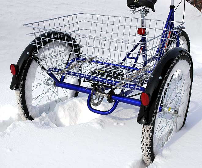

вон пожалуста я фотку вставил там на оба колеса привод и стоит вместе с велеком 11000
Номер сообщения:#12  Непрочитанное сообщениеДобавлено: Вт фев 24 2009 23:28
Сообщения: 14157
Этот привод стоит лишь в теории - ибо в наличии этих велосипедов нет. И цена докризисная, до падения рубля.
К тому же встречный вопрос - если там хабовые втулки, то как торможение осуществляется лишь одним диском, да и то отнесённым от колеса?

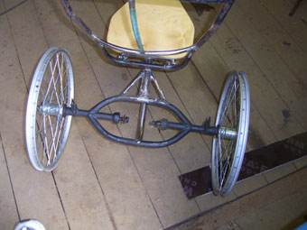

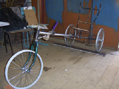

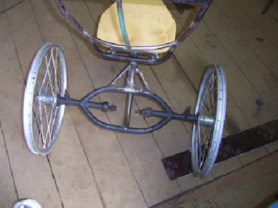

Отснял всю конструёвину. Предлагается она в виде кита на обычную раму. ОЧЕНЬ близкую к этому конструкцию я разработал сам в конце прошлого года.
Вид сзади. Колёса 24". Можно примерно прикинуть колею.
Общий вид кита
Детальные фото по ссылке http://imgsrc.ru/mashinki/12746686.html
Теперь конретнее. "Мастера" говорят, что можно это добро сделать на заказ любых размеров и вариаций, но от 6 штук. Я могу выкупить, не разорюсь, но может ещё кому надо? Я вижу что: две трубы, в которых находятся полуоси, сами полуоси, муфту с резьбой под трещётку, втулки (это доработанные, то бишь проточенные дисковые. Именно так я и хотел крепить колёса в своём проекте!)
Всё разумеется некрашеное под сварку. Плюс колею (длину полуосей) думаю увеличить, чтобы габарит всего был 75 см.
На базе этого кита можно будет как и с одним ведущим колесом делать, так и с жёстким мостом, так и с раздельным приводом.
Может (если дешевле будет) можно оставить эти полуоси - просто разнести их пошире в случае чего в принципе ничего не мешает.
