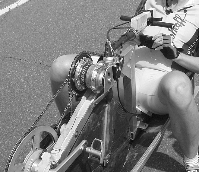

Номер сообщения:#15  Непрочитанное сообщениеДобавлено: Вс фев 08 2009 02:08
Хотелось бы увидеть фотки этих лигерадов.
Обойдешься одной я не занимаюсь удовлетворением любопытства модуляторов (серьезно настореным людям пожалуйста)...
Надеюсь ненадо скидывать фотку в полном обтекателе чтобы доказать модулятору что это рекордник ...
Номер сообщения:#16  Непрочитанное сообщениеДобавлено: Вс фев 08 2009 11:07
А сбоку фотка есть? Вторая цепь куда там ещё назад идёт?
Номер сообщения:#17  Непрочитанное сообщениеДобавлено: Вс фев 08 2009 12:37
а еще чего может сразу готовый тебе прислать :)
На самом деле в форум можно тиснуть фотку 250 кб у мну таких фоток нету а уменьшать лом если честно.
Цепь идет неповеришь на колесо переднее :) через обычный ролик, насколько я понимаю чтобы избежать скручивания цепи при повороте а может и нет ...
Номер сообщения:#18  Непрочитанное сообщениеДобавлено: Вс фев 08 2009 12:54
Ролик позади планетарки на силовой ветви цепи. Нахуа?
Картинку можно выложить на любой сторонний фотохостинг - он сам её пожмёт как надо, а если хочешь держать большие исходники - то иди на фотофайл, до 3М - на имгсрц.ру
Короче, кто хочет - то выложит, благо это сейчас не представляет технических трудностей. А кто не хочет - можей уподобляться У*** с его "бесценным фотоархивом" :)
Номер сообщения:#19  Непрочитанное сообщениеДобавлено: Вс фев 08 2009 13:03
Сообщения: 13759
На фото приведён пример чисто рекордного лигерада, а мне нужно
было увидеть простое классическое решение, - с суппортом.
Шурикен, как веломеханик, не раз устанавливавший планетарки,
объясни: что мешает установит спереди систему :?: :?: :?: Планетарку
я, рано или поздно, куплю может простую, а может и продвинутую.
Но по любому.
Номер сообщения:#20  Непрочитанное сообщениеДобавлено: Вс фев 08 2009 13:11
А кто не хочет - можей уподобляться У*** с его "бесценным фотоархивом"...
Щас, просто делать мне нечего на порнушные фотофайлы фотки заливать а потом когда их закроют в очередной раз ссылки менять? или ждать когда они отморозятся?
Вопрос был: ставят на лигерады планетарки рольф?
Ответ: ставят и шимано ставят как дешовую замену рольфа и автоматическое переключение, ставят все что хочешь...
Да и тема не очем!!! Это уже везде где можно обсосали и тестрайвы провели. Все + и - нашли нафига все это еще раз обсасывать то?
Ничего не мешает обсалюдно ничего...
