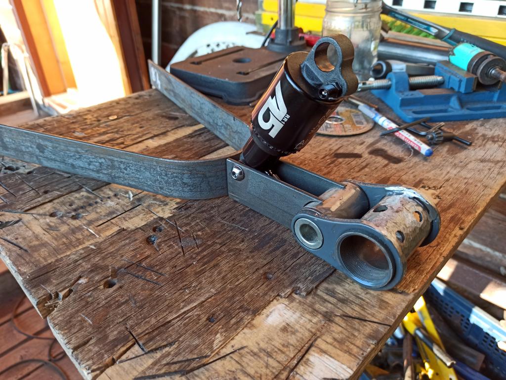

Всем привет! вчера обнаружил, что приварил кареточный узел не той стороной!!!! теперь у меня чашечки закручиваются вперед(правая по часовой, левая против) ,то-есть по направления кручения педаль. в стандартах велосипедизма сделано наобот , чтобы исключить самозатягивание. Теперь внимание вопрос, будет ли она у меня затягиваться если я не допускаю такого износа деталей чтобы они самозатягивались, и вообще возможно ли это - самозатигивание при идеальной работе подшипников этого узла?

Будет раскручиваться от эффекта прецессии, надо ставить на фиксатор.

Так на шарнире маятника ее разверни и все. Уши там одинаковые.

Приветствую! Я на синий анаэробный резьбовой фиксатор поставил, не откручивается. Использую только марку LOCKTITE. Остальные не оправдали. Можно и на красный фиксатор, но если разбирать, его придётся хорошенько промышленным феном погреть. Краске это может не понравится.

Всем спасибо за участие! в эти выходные переварил весь перед! буду стремиться к идеалу!
