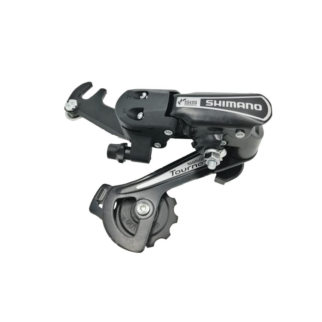

Решение вроде бы очевидное, но блин, просто-то как!
По сути, можно обойтись без токарки даже - переходник под трещётку с дыркой на 16мм с али, болт м16 с напиленными болгаркой шлицами, проставка (да хоть из трубы) и вырезанный либо лобзиком, либо конечно удобнее - на лазерном резке такой вот петух, всё это стягивается болтом и вуаля.
Единсвенно что - трещётку надо будет модифицировать чтоб "выходная" звезда была, как там сделано - не очень понятно.
На самом деле все ещё проще. Это переключатель с креплением на ось. Никогда таких не видел?
А подозреваю, что там разрезали заднюю втулку, воткнули еще один подшипник и приварили ось втулки к пластине. И накрутили трещетку.

В данном случае врядли - sram x9 таких явно не бывает...
А так да, похоже - иначе ведь и трещётку разбирать надо, собаки вытаскивать...
Там вообще, похоже, какая-то мартышка... Но суть в том, что есть такие с креплением на ось.

а на этой картинке как раз таки "петух".

Да, это петух-адаптер для рам без петуха с горизонтальными дропаутами, 3 бакса на али.
Совет полезный, но у флюра как в том видосе, без оскорблений никуда :)

Суть в том что это переходник, идиоты.
Не несёт негатива, а просто смешно, как в просторечии.
А оскорбления в мой адрес, как охота на меня, вспомните, как там обиженные изощрались.
По делу:
- если приклёпан к переклюку, то переходник,
- а изображённый- скорее переходник, а не "петух". Как я знаю, для настоящего- на раме должна быть отформована "постель".
Изображена промежуточная система привода с переключением передач:
-трещётка доработана. К ней приварена небольшая звезда для второй цепи постоянного зацепления,
-введена пластина с болтовым крепежом. К пластине приварен (прикручен) штырь с посадкой под резьбу М35х1 самой трещётки, и креплением навесного переклюка,
-в трещётке удалены фривилы за не надобностью. Если отказали фривилы у Вашей трещётки, то её можно сюда,
-в МИНУСЕ, может провернуться переклюк из за отсуствия фиксации.
Я стыкался с такой системой в этом году на тед- поле, но с задней втулкой и клёпанной звездой+хомутовое крепление на алюмин трубе Ф55 мм.
