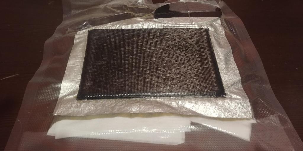

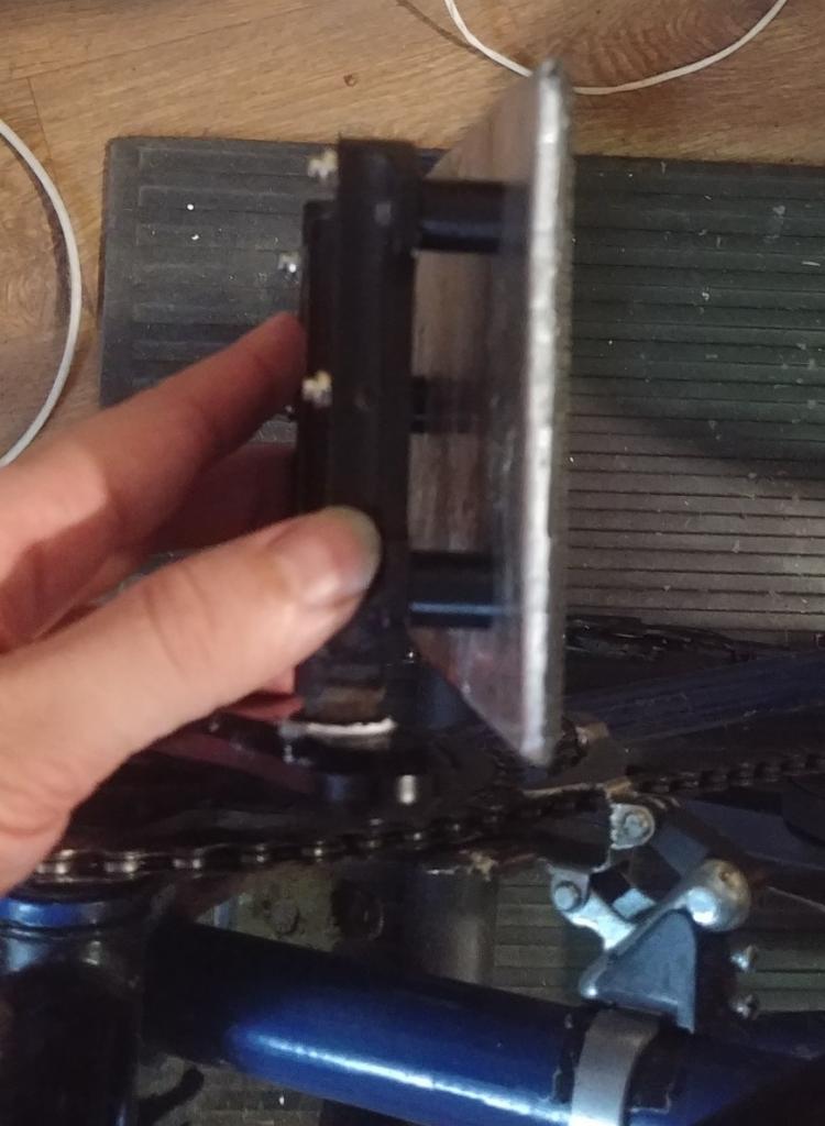

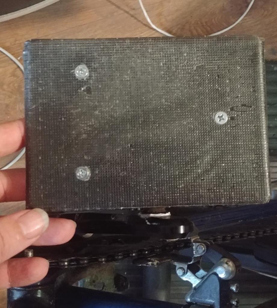

Экспериментирую. 3д печать, карбон, все дела :)
За это сообщение автора Balor поблагодарил: Dayset (Ср ноя 13 2019 21:38)

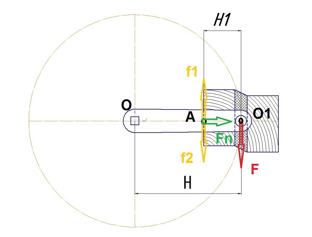

Педалесабо (удлинители педалей) - полная лажа, однако!
Прежде чем пилить деревяшки, печатать 3d карбон, вязать шнурочки не лучше ли нарисовать простенькую схемку на бумажке?
Меня вот упрекают, почему модельки в металле на коленке в гараже не ваяешь сразу и без рассчетов?
А зачем клепать, если оно без расчетов не будет работать и только зря будут тратиться силы и материалы на "деревянные" прожекты?
Итак:
Как видим, что на педалесабах для начала нужно прилагать обычный момент (FxH), который прилагается как и к обычным педалям.
Кроме всего прочего появляется дополнительный шарнир длиной Н1, и чтобы это устройство работало, следует прилагать дополнительную силу Fn, направленную вдоль оси О-О1.
То есть еще и следует уравновешивать два момента f1xH1 и f2xН1.
Вся езда на педалесабах будет напоминать движение паяца, которого дергают за нитки.
Ну зато, голеностопные суставы снасиловать очень быстро можно.
Кому ведь что ...
Упс!
 Заголовок сообщения: Re: Удлинители (именно "удлинители", не "расширители") педалей.
Номер сообщения:#20  Непрочитанное сообщениеДобавлено: Вс дек 01 2019 18:01
Шарнир? Какой допольнительный шарнир, если я просто наращиваю высоту педали?
Откуда они берутся?
