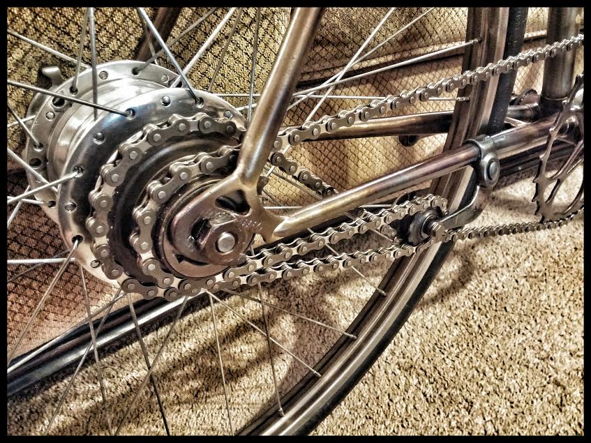

У кого-то есть версия, что это такое и для чего это? Зачем так извращаться?

Планетарка переделана под две навинтные трещетки. Одну из них хорошо видно. И посмотрите, как заведена цепь.
Стало быть, все признаки ретродиректа. В таком случае (если планетарка осталась работоспособной) число передач удвоилось.
