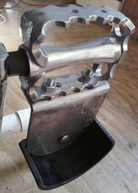

По моему, гениально - позволяет протаскивать педали вниз на топталках без риска соскальзывания ноги, быстро занимать оптимальное положение ноги на педали, увеличение площади контакта - и всё это без специальной обуви!
Надо будет попробовать сделать такое для "повседневной" езды, всё-таки контактные ботинки довольно неудобные.
Это в смысле использования других групп мышц? Тогда контакты надёжнее, пластиковая чашка с гладкими краями вполне позволит ноге соскользнуть при значительном вертикальном усилии.
Чтобы нога надёжно не соскальзывала, лучше ремешок, поднятый выше пятки, как на босоножках. Или хотя бы угол стенки этой чашки должен быть не 90 градусов, а поменьше, чтобы за выступающую подошву цепляться.
Увеличение там кажущееся. Педаль свободно вращается, поэтому если хочешь увеличить площадь, её надо увеличивать одновременно с обеих сторон от оси. А тут эта "дополнительная площадь" бесполезна, как только ты на неё попытаешься нажать, педаль провернётся и нога соскользнет вниз.

Олег Балор, очень благая и интересная идея, держи лайк! :handgestures-thumbupleft: :clap:
Кстати, не стоит повторять мой вариант поддерживающих устройств на Василиче 2013 года:
:arrow: viewtopic.php?f=79&t=8937&hilit=%D0%90%D0%BB%D1%8C%D1%82%D0%B5%D1%80%D0%BD%D0%B0%D1%82%D0%B8%D0%B2%D0%B0+%D0%BA%D0%BE%D0%BD%D1%82%D0%B0%D0%BA%D1%82%D0%BD%D1%8B%D0%BC+%D0%BF%D0%B5%D0%B4%D0%B0%D0%BB%D1%8F%D0%BC
:naughty: :naughty: :naughty:
Гибкие лямки приводят к уводом пятки в неоптимальное положение, что делает педалировпние некомфортным и даже вредным.
Быстро отказался...
А тут - поддержка жесткая и интересная. Узнать бы, из чего Автор её сделал: не самостоятельно же из пластмассы её отливать :roll: :shifty: ...
P.S.: тоже думал применить простецкий алюминиевый лист для подпорки пяток, но быстро отмёл эту идею, счёв что от будет постоянно гулять и разгибаться.
Но часто теория с практикой расходятся, что же: не гуляет и не разгибается?! :?: :o :scared-eek:
 Заголовок сообщения: Re: Модификация топталок для лигерада с фиксацией пятки.
Номер сообщения:#9  Непрочитанное сообщениеДобавлено: Вс авг 07 2016 18:44
Распиленная пополам заглушка от трубы.
К слову, dim прав - упор будет на педаль, а не на пластину, поэтому изгибающая нагрузка на сам лист минимальная.
Есть проблема, оно стоит вертикально. В верхней части необходим противовес-обтекатель на небольшой угол вперёд от вертикали.

ИМХО это травмоопасная штука. Слишком много острых граней. А почему простые клипсы не устраивают? У меня на них никогда ноги не срываются. Зато в городе при разгоне между светофорами или на тротуаре, когда нет смысла "встегиваться", ноги нет - нет да и слетят. И приходиться "ловить" педали, причем на ощупь. А с такой конструкцией ноги же раздерешь.

Да не, все честно :)
Когда уже встегнулся, даже не представляю, как можно случайно "потерять" педали. А пока используешь как "топталки". теряешь. Запросто!
