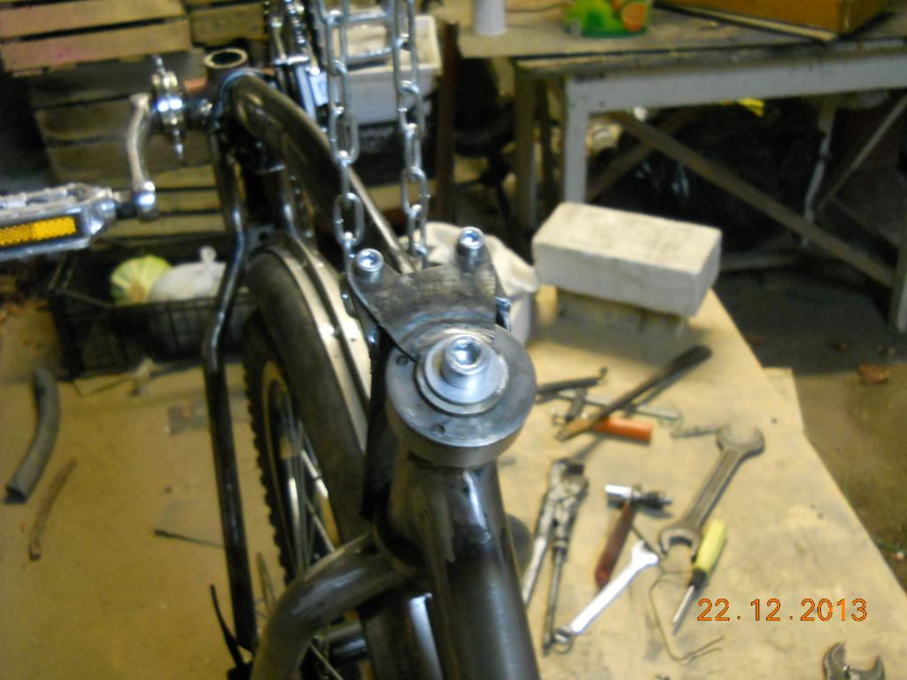

К стати, о "Красном скорпионе":
-сомнения о без люфтовом креплении каретки к рулевому шарниру. Дайте фото узла.
-Не естественно длинная база. Перегружено переднее колесо, слабый накат. Укоротить базу, Шарнир задних колёс переместить в точку нижнего креплнния сиденья. А само сиденье поднять на 100 мм+-.
- хорошее фото, руль-оглобли перекрывает рулевой шарнир.
- как модернизирован трайк? Вижу, уже без хвоста.
- Проверить накат, разогнав трайк на гор. участке до макс. туда и обратно. Замерить длину пути накатом.

Владимир Аксентьевич, все бы ничего, но при проектировании высоты сиденья борьба шла за миллиметра - как можно ниже... Отсюда и такая компановка
Про Скорпиона можно тут почитать:[url]velomobile.org/forum/viewtopic.php?f=62&t=10726[/url]

И ещё:
-Заднюю часть сиденья через проставки (трубчатые) закрепить прямо к раме.
-Нижнюю опору сиденья переместить вперёд, освободив место для модернизации, что дополнительно ужесточит низ.
Олегу. Не нужно было поддаввться на "хотелки". Вы то сами как ощутили удобства, а тем более, заказчика. Высота сиденья для "бытовухи" где-то 400..450 мм, стандарт стула.
Добавлено через 12 минут 46 секунд:
Ваша ссылка не открывается. Дайте для меня узел крепления к рулевому шарниру.
Есть ли где-либо подборка этих креплений? Я когда-то своё крепление выставлял Халикову для тандема. Но его не описывал.

Сама рулевая колонка: http://velomobile.org/forum/viewtopic.php?p=4768778#p4768778
На раме:

Всё понял: Верхнее крепление через накладушку, на винтах.
Нижняя часть висячки приварена к коронке вилки. Какой +-.
Покажите шарнир подвески. Занесите в тему подвески маятников.
