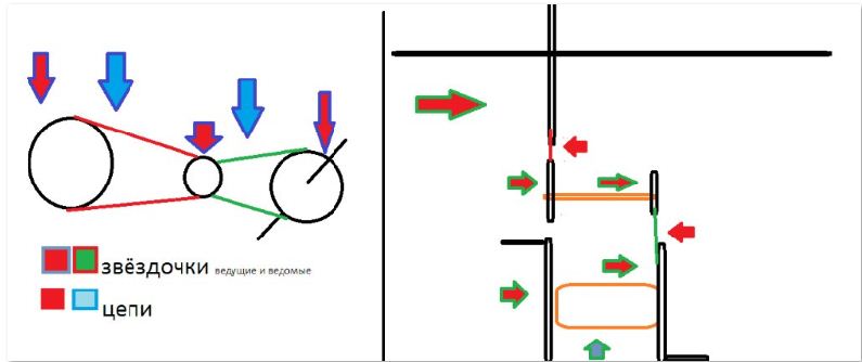

на всёй без исключения велотехнике есть зависимость скорости от оборотов,но если есть высокая скорость то низкая мощность или другой случай высокая проходимость но низкая скорость.что делать?нужен редуктор. смотрите картинки

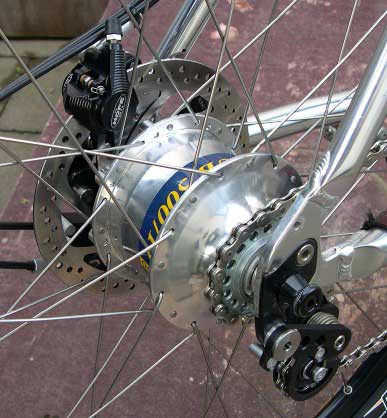

да вроде все давно придуманно, speed hub

Алексей, а в чем смысл сначала обороты понижать, а потом повышать? Сразу нельзя цепь пустить на правую звездочку, минуя среднюю?

O-Witte, там типа сначала преобразование с целью увеличить скорость вращения, а, затем, с целью увеличить мощность... человек надеется, что это будет работать))

Алексей, Ваша схема лишена смысла. Для больных коленей пробуйте изменять длину шатунов, посмотрите схемы линейного привода, хендбайки, например... А просто менять скорость вращения туда-сюда - ничего не изменит...

да вроде все давно придумано, speed hub
При его стоимости и паузах при переключении, я предпочту Pinion P1.12 с его диапазоном в 600% и 17.7% шагами между передачами и отсутствием дополнительной неподресоренной массы на заднем колесе.

IVIichael, чуть дороже или на уровне Rohloff Speedhub 500/14, другое дело, что они обычно продаются исключительно ОЕМ, но я у своего дилера могу приобрести. На выставке катался, понравился больше чем Rohloff. Меньше передач, не будет стоить существенно дешевле, скорее всего цена может быть вообще почти одинаковой.

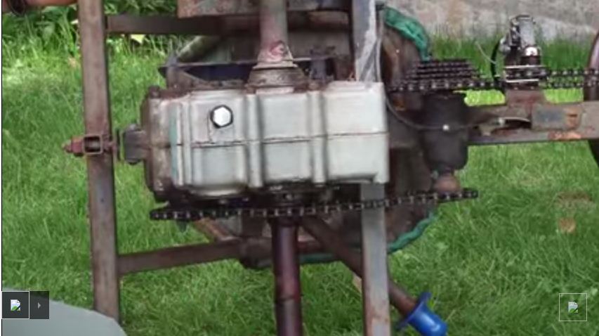

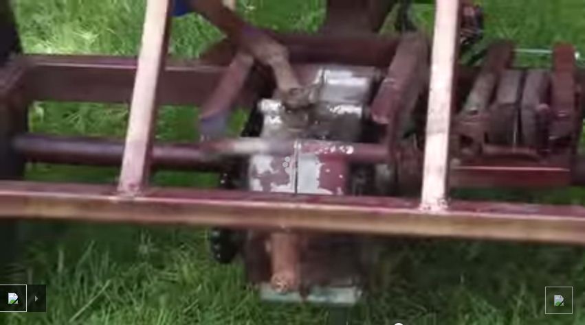

вы мне говорите что ничего не выйдет,на основании чего вы это утверждаете,я вообще не мог представить редуктор на вм пока не
увидел МИД-1 и дачный спорткар Олега Фролова http://www.youtube.com/watch?v=3JKeJA8K7nI

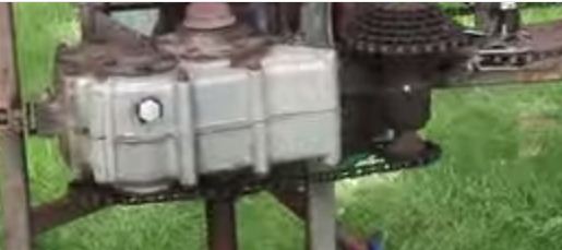

На посты №1и13. Давайте разберёмся в терминах:- цепной редуктор, это привод, состоящий из двух звёздочек и цепи для передачи крутящего момента на расстояние. Редукция может быть 1:1, или больше (меньше), например, 1:3 (на велосипеде "Синдром", ведущая 51, ведомая 17).
У Фролова- типичный промежуточный вал для передачи крутящего момента на левый привод.
На рисунке Алексея изображён цепной редуктор с промежуточным валом и редукцией 1:1.
Такая схема может иметь место в лигераде с промежуточным валом. Например- при применении планетарной втулки в заднем колесе. Схема цепного привода, в этом случае такая:- педняя ведущая звёздочка минимальна (28...24) или ещё меньше, и цепь обома ветвями красиво входит в контакт со звёздочкой промежуточного вала на 12 зубьев (редукция 2); дальше-на промежуточном вале на правой стороне расположена ещё одна звёздочка на 19 зубьев (в одном блоке с 12-зубовой) и передающая крутящий момент цепью на звёздочку планетарки с 13 зубями. Вторая редукция 1.46. Редукция привода= 2х1,46=2,92.
Промежуточный вал расположен за рулевым стаканом, над передней вилкой.
Схема не нуждается в дополнительной укладке цепей.
Регулировка цепей осуществляется:- передней ветви- бумом, задней-перемещением колеса.
Итог-имеем заданную редукцию, что для колеса в 20" (ф490...500 мм) на прямой передаче планетарки (вторая передача втулки ТОРПЕДО) при 60 об/мин будем иметь скорость 15...17 км/час. Формула расчёта на аватарке. Она удобна для расчёта редукций элекропривода.

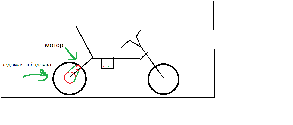

нарисовать нет проблем,а с расчетом будет трудно
ладно нарисовал,а где формула вы сказали что на аватарке,но кроме лигерада я ничего не увидел,лучше присылайте фото и объяснения.товарищ мазурчак напишите формулу!!!

Алексей, бедненько, очень бедненько... Привод просили нарисовать не только с электродвигателем, но еще и с промвалом за рулевой колонкой...с двумя прямыми ветками цепей...

тезка, дружище! никаких подколок.
в учебнике по физике, раздел механики - там, где задачи с блоками - там подробно все обьяснялось про потери и преобразования скоростей и мощностей.
ты преобразовываешь вращение с большой на малую - увеличиваешь скорость и теряешь в мощность (+ -), далее ты преобразовываешь с малой на большую - уменьшаешь скорость и повышаешь мощность (- +)...
считай (+) и (-): увеличил, уменьшил, уменьшил, увеличил...
итого, эффект = 0.
НОЛЬ!!!!
даже хуже - ты теряешь силы на второй цепи и звездах - получается вообще проигрыш...

Товарищ Муратов, не нужно спешки. Там две задачи. Начни с редуктора для лигерада.Подбери себе из сайта лигерад (это двуколесный веломобиль), скопируй его и по моему описанию проложи цепной редуктор- так как ты уже на редукторах специализируешься. Там же и пристрой электропривод.
Даю свою формулу (только для 60 об/мин): Скорость вела=11,3 х ф колеса х передаточное число трансмиссии.
Пример:- ф=500 мм (0,5 м); передаточное число=3. Перемножаем=11,3 х 0,5 х 3=11,3 х 1.5=16,95 км/час.
