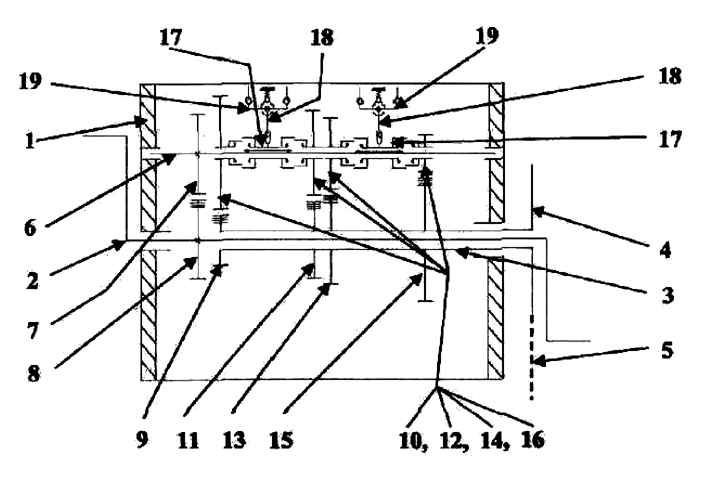

■Кинематическая схема изобретения
Суть изобретения поясняется приведенной ниже кинематической схемой.
Велосипедная ступенчатая механическая трансмиссия интегрирована в нижнюю часть велосипедной рамы. Для этого она имеет корпус 1, интегрированный в нижнюю часть рамы, в корпусе размещен первичный вал 2, который одновременно является валом кривошипно-педального механизма велосипеда, и выходной вал 3, выполненный с возможностью соединения его с устройствам передачи крутящего момента на ведущий вал велосипеда через размещенную на нем ведущую звездочку 4 велосипедного цепного механизма 5. Выходной вал 3 выполнен трубчатым, а первичный вал 2 установлен соосно ему в его полости. С одной стороны, первичный вал 2 трансмиссии через подшипник опирается на корпус 1, с другой, через подшипник на внутренний диаметр выходного трубчатого вала 3. В корпусе 1 закреплен также промежуточный вал 6, который с обеих сторон через подшипники опирается на корпус 1 и установлен параллельно первичному и выходному валам. На валах 2,3,6 установлены четыре блока пар зубчатых шестерен (7-16) внешнего зацепления, которые образуют редуктор. Блоки шестерен имеют передаточные отношения необходимой величины, из которых шестерни 7, 8 одного блока жестко закреплены, соответственно, на первичном и промежуточном валах и постоянна скреплены между собой. Четыре шестерни 9, 11, 13, 15 с каждой из пар шестерен других блоков жестко закреплены на выходном валу 3, они выполнены с нарастанием величины диаметров, противоположным к величине диаметров шестерен промежуточного вала 6. Шестерни 10, 12, 14, 16, установлены на промежуточном валу 6 и свободно вращаются на нем. Сцепляясь с соответствующими шестернями 9, 11, 13, 15 выходного вала 3, они образуют четыре шестеренчатые передачи внешнего зацепления с заданными передаточными отношениями. Трансмиссия содержит устройство для переключения передач, установленное в корпусе 1 и выполненное в виде управляемых шлицевых ползунковых муфт 17, с проделанными в них кольцевыми проточками, в которые вводятся вильчастые водила 18, имеющие заданный угол ведения вокруг своей оси, на другом конце которой прикреплены коромысла 19, которые приводятся во вращение гибкими тросами от кондуктора выбора передач, размещенного на руле и условно не показанного. Муфты шлицами жестко соединены с промежуточным валом 6 в направлении вращения, но способны перемещаться по ним вдоль оси вращения до вхождения в зацепление с одной из четырех шестерен 10, 12, 14, 16, которые имеют встречные шлицевые пазы, выполненные с возможностью жесткого закрепления шестерен 10, 12,14,16 на промежуточном валу. Велосипедная ступенчатая механическая трансмиссия работает следующим образом. Велосипедист, вращая кривошипно-педальный механизм с валом 3, через зубчатую передачу 7, 8 приводит во вращение промежуточный вал 6 трансмиссии. С промежуточного вала трансмиссии крутящий момент может передаваться на выходной трубчатый вал 3 трансмиссии одной из четырех возможных шестеренчатых передач (10-9, 12-11, 14-13, 16-15) с различным передаточным отношением. Переводя в соответствующее положение кондуктор выбора передач, через гибкие троса и водила 18, велосипедист вводит в зацепление одну из двух муфт 17 скольжения с одной из четырех шестерен 10, 12, 14, 16, которые до этого свободно вращались на промежуточном валу 6. Таким образом, с промежуточного вала, через шлицы, крутящий момент передается на ползунковую муфту 17, далее через шлицевое соединение между палзунковой муфтой и соответствующей шестерней — на одну из шестерен промежуточного вала, далее через шестеренчатую передачу крутящий момент передается на выходной трубчатый вал 3, из него на ведущую звездочку 4, которая через велосипедную цепь 5 приводит во вращение ведущее колесо велосипеда.
С целью недопущения самопроизвольного выключения передач, водила 18 устройства переключения передач оснащены трехходовым пружинным замком, который с заданным пружиной усилием фиксирует ползунковую муфту в одном из трех положений: двух крайних — при включении передач и среднем — нейтральном.

обычная автомобильная коробка передач ...
и под нагрузкой не переключится ...

На мой взляд такую кпп можно реально применить на велорикше. Эта коробка передач весит немало но относительно проста в производстве. На каком нибудь станкостроительном заводе могли бы при СССР и сделать.Но принцип кпп я бы взял от фордовской коробки с шестернями непостоянного зацепления.Советский аналог такой кпп от газ 51.

все прикольно,только сложно,дорого и вес..
Для двигателя дополнительного,может и хорошо,для человека(ножного привода) вроде как бессмысленно
