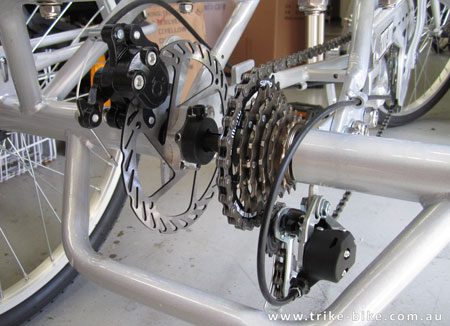

фотка с наебея
Что меня смутило. ОДИН дисковый тормоз. Возможно, левое колесо тормозит, правое ведущее. Но тогда зачем вал между тормозом и трещёткой? Явно там не жёсткая ось. Дифференциала мы тоже не видим (да и нельзя делать РАБОЧУЮ ТС на трансмиссию с дифференциалом)
Как оно распределяется? В описании ничего нет, смотрите сами.
http://www.ebay.com.au/itm/Trike-Bike-2 ... 1553485474
Фотка эта вообщеиллюстритует тормоз, а про привод сказано что 6 скоростей (о да, кэп, а то считать не умеем) и всё.
 Заголовок сообщения: Re: Ещё один вариант заднего моста для трайка (можно накидать другиз и создать обзор)
Номер сообщения:#2  Непрочитанное сообщениеДобавлено: Пн мар 02 2015 15:00
Дифференциала там нет. Просто заднее колесо разнесено на два для создания статической остойчивости. С повышенным износом покрышек, зато дешево. Да и предназначен этот велосипед для бабушек: деток в парке покатать, в магазин съездить. Никто на нем гонять не собирается. Колея там 50-60 см. Прообразом послужила БМВ Изетта - задний мост без дифференцала с колеей 400 мм. Если европейцы так делали - значит и китайцам можно. :mrgreen:
Тот дисковый тормоз стоит, как трещетка Шимано TZ21 (начальный уровень). Что однозначно дешевле и проще любого другого варианта тормозной системы для трайка.
Фланец тормозного диска на резьбе, как у трещетки. Только втулка-переходник повернута на оси. Все очень просто и бюджетно. Втулка заднего колеса - обычный стакан от 20" колеса. Задний мост на 4 подшипниках. Таких же, как в каретках.
Такой трехколесник уже обсуждался на форуме в связи с малой жесткостью тонкой оси.

Колёса не связаны между собой! Смотрите видео по ссылке. Там катафоты меняют своё положение при поворотах.

Так-то большинство ширпотребных трехколесок вроде Schwinn Town & Country имеют задний тормоз только на одно колесо, но у них планетарка с ножным тормозом исползуется, как правило.

Денис правильно написал. Это самый распространённый мост. На Стелсе тот же мост. Вариаций с трещотками, звёздами и тормозами - множество. Это как промежуточная втулка типа Торпедо или многоскоростная и последующая передача на зведу на оси, так и трещотка с переключателем непосредственно на оси. Тормоз накручивается на втулку с резьбой, как дисковый так и барабанный. Второй встречается гораздо чаще. Общее у вариаций - ось(как правило, 16 мм) на 4-х опорах с посадкой одного колеса на шпонку или фигурные пазы(наиболее распространено) а второго - на подшипники. Обычно ведущее колесо-левое. Таким образом, привод и торможение - на одно колесо. Второе - свободное качение.

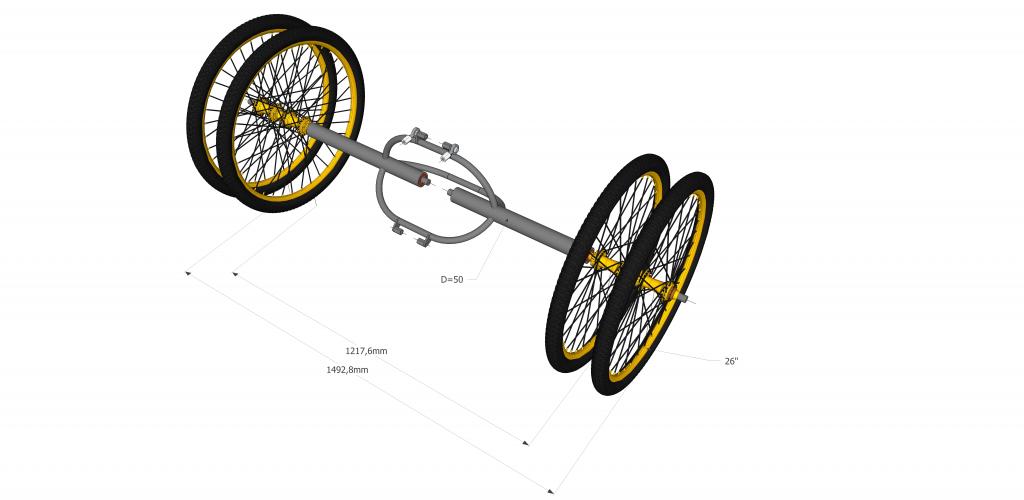

Есть задумка сделать задний мост со спаренными колесами. не спрашивайте зачем)) - допустим это грузовой :) такой, трайк. (это кусок работающей декорации)
собственно вопрос- выживет ли в качестве оси 20мм трубка? или при нагрузке на внешнее колесо(бордюр/камень/ямка) этой оси непоздоровится? предположим нагрузка на мост два-три человека.. мост будет подрессорен.
колеса 26"
очень прошу мэтров прикинуть про какой нагрузке на внешнее колесо ось потеряет устойчивость-согнется..
выдержит .... не долго :lol:
20мм ось погнулась от падения viewtopic.php?p=4780147#p4780147

какой минимальный диаметр закладывать? и если всё же оставлять ось 20мм, то какова максимальная грузоподьемность этого моста?
у тебя удар был- вот она и погнулась, а тут подвеска планируется..
не ленимся, гуглим и считаем
http://balka.sopromat.org/2008/step_2.php?points=1

Я не ленюсь,но сопромата не учил....прога интересная,и наверно правильная, знать бы что ей скормить....

Чтобы ответить на ваш вопрос, нужна предварительная компоновка со всеми геометрическими размерами конструкции (колея, расстояние между сдвоенными колёсами, высота центра тяжести). Нужна полная нагрузка на ось, дорожные условия. Исходя из всех этих данных вычисляется максимальные силы, действующие в наиболее опасном сечении (это делает та программа, куда вас послали). А вот дальше идёт расчёт по сопромату - проектный, для определения размеров оси. Или проверочный, для определения запаса прочности.
Я не инженер, но учёные книжки читаю, полезно бывает. Когда стал создавать свои конструкции сначала на бумаге, потом в металле или дереве, они ломаться перестали.
хм. все это я уже указал! :)
можно и по порядку: из картинки видно, что колея внутрениих 1215, наружних 1490мм. высота цт? хз, метр вверх от оси.
нагрузку на ось я и хочу понять предварительно 200кг. (пока остановился на оси 20мм)
дорожные условия- асфальт, и заезды на велосипедной скорости на бордюры, иногда.
все это уже я указывал.
вот проверочный рассчет и хочется услышать а не посылы в сопромат.я его не знаю :oops:
пс.сам инженер. а вот если и придется обращаться к инженерам-расчетчикам они меня послать не могут, субординацияс.

Paxey писал(а):
Есть задумка сделать задний мост со спаренными колесами...
собственно вопрос- выживет ли в качестве оси 20мм трубка? .
При таких габаритах, на двух-трех человек трубку не ставь. Если "безвыходное" положение-попробуй из хорошей стали прутка. Сегодня была рикша с консольными колесами. Там ось оказалась длинным болтом 12 мм. Но!, к раме крепление было через дистанционную втулку большого диаметра сразу от внутреннего подшипника.
Поставь две оси сзади. "Рычаги" у простой консоли около 50-60 мм. Намного надежнее...
(фоточки бы потом посмотреть, жуть как интересно!)

положение не "безвыходное" просто из готового сортамента есть трубки 20мм и подшипниковые узлы, под нее...
а если переходить на больший диаметр, то для спаренных колес с вылетом оси из моста под 200мм какой посоветуешь?
дизайн требует сдвоенные колеса...
