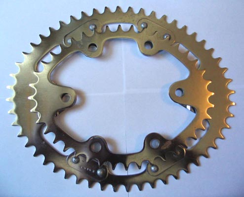

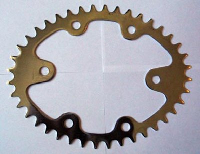

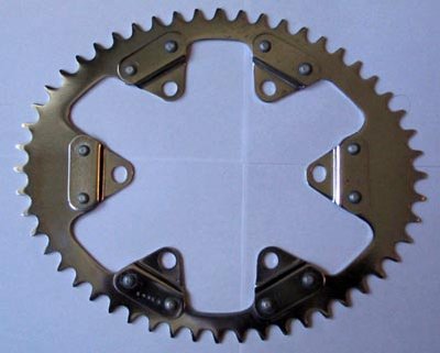

Я использую эллипсную звезду на своем лигераде "Лось".
