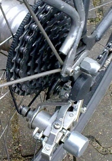

romanc писал(а):
уже продан((
Интересное устройство. Вот только с водогрязезащищенностью там явно проблемы. Клиновой(даже не зубчатый) ремень шириной 2мм хорошо смотрится внутри какого-нибудь принтера, а не здесь.
И мнение владельца тоже с подтекстом: "Переключает шикарно. Особенно когда сам собирал, настраивал и хорошо понимаешь принцип работы" .
То есть работать оно конечно работает, но под строгим контролем знающего человека. Наверное электронные в эксплуатации попроще будут.

Мне внезапно до жути стало любопытно, что там внутри?!...

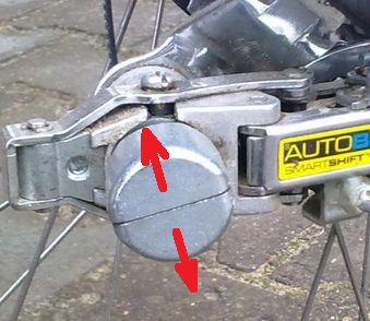

Вот эти два грузика при вращении под действием центробежной силы расходятся и перемещают рычаг переключателя.
Вот схемы из патента, только там три грузика(деталь №102).

значит переключение зависит от скорости, а не от момента.
Добавлено через 1 час 55 минут 43 секунды:
хотя можно держать постоянный каденс
Принцип тот же, что у самого обычного центробежного кулачкового ограничителя скорости у лифта!
Когда скорость, при движении вниз, превышает допустимую, кулачки барабана расходятся, он заклинивает
и перестаёт вращаться. Засчёт силы трения тросик натягивается и приводит в действие ловители на кабине,
не давая ей упасть...
