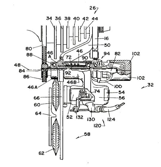

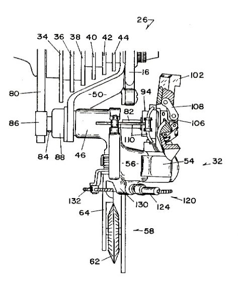

Jozef писал(а):
Мне внезапно до жути стало любопытно, что там внутри?!...
Вот эти два грузика при вращении под действием центробежной силы расходятся и перемещают рычаг переключателя.
Вот схемы из патента, только там три грузика(деталь №102).

 Заголовок сообщения: Re: Автоматическое переключение скоростей
Номер сообщения:#10  Непрочитанное сообщениеДобавлено: Ср июн 18 2014 11:50
Сообщения: 13759
Принцип тот же, что у самого обычного центробежного кулачкового ограничителя скорости у лифта!
Когда скорость, при движении вниз, превышает допустимую, кулачки барабана расходятся, он заклинивает
и перестаёт вращаться. Засчёт силы трения тросик натягивается и приводит в действие ловители на кабине,
не давая ей упасть...
