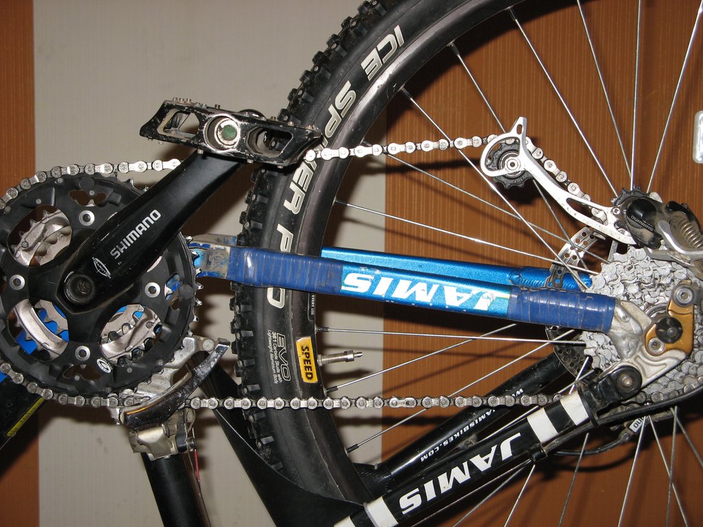

На картинке явный перебор с натягом
совсем нет, не забывайте, что надо еще добавить 2 звена... а когда цепь сбросите на нормальные скорости (без такого ужасного перекоса), то она провиснет и выберется переклюком как-раз до штатного состояния.

По конструкции велопривода заложено, что цепь должна работать на Большая-Малые или Малая-большие звездочки. Чтобы не было огромного перекоса цепи. Поэтому в инструкциях четко указано, что при монтаже цепи Малая-Малая звезды, нижняя ветка не должна тереться на роликах. Обычно на МТВ приходится выбрасывать пару звеньев, чтобы её распрямить. А уж потом проверяется на Большая-Большая звёздах. Устройство переклюка игнорируем. Подбирается по месту той комплектации, что имеем.
