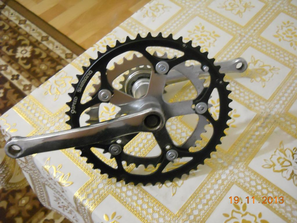

кассета 7-ка, 12-28,
система самоделка 39-52
 Заголовок сообщения: Re: Верхний и нижний переклюк - когда какой используется?
Номер сообщения:#11  Непрочитанное сообщениеДобавлено: Ср дек 25 2013 18:15
Сообщения: 1214
Откуда: ПерЬм
Благодарил (а): 28 раз.
Поблагодарили: 113 раз.
Имя: Эля
Твоих рук дело? Соотношение очень даже хорошее :!: :lol:
кассета 7-ка
разборная?
2013 - 468 (в общем 1 157) км
Номер сообщения:#12  Непрочитанное сообщениеДобавлено: Ср дек 25 2013 18:28
El Coyote писал(а):
Твоих рук дело?
Эль, если помнишь, Грей хочет ножной тормоз. Для этого мне нужны стальные шатуны... Сначала разговор был о одной звезде впереди, соответственно ни переклюк, ни шифтер были не нужны. Потом ему захотелось скорости! :mrgreen: Вот и пришлось к заготовленной системе лепить звезду на 52 зуба...
El Coyote писал(а):
разборная?
Только самая маленькая звездочка...
Номер сообщения:#13  Непрочитанное сообщениеДобавлено: Ср дек 25 2013 18:41
Ну да. Мне же надо всех уделать. :mrgreen:
А учитывая что у меня ведущее - 20ка... :)
