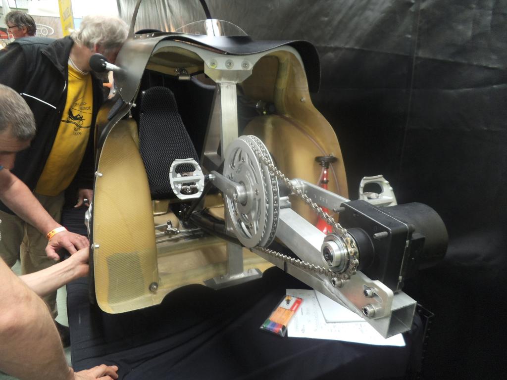

крепление к раме не удачное, рама - тонкостенная труба, отверстия в ней под болты очень скоро разабъются в овал от перемнной нагрузки
 Заголовок сообщения: Re: Муфта под каретку на резьбовом креплении
Номер сообщения:#4  Непрочитанное сообщениеДобавлено: Пт авг 09 2013 11:29
Хорошо, если все же проделать скажем одно отверстие, зажать, испытать нн-ое время, выявится болтанка или нет неважно, будет ли влиять одно сквозное отверстие диаметром 6мм (рама алюминий) на крепость рамы, она со временем не сломается?
рама скорее всего не сломается
зажать не получится, так как для этого боковые вланцы должны иметь возможность согнуться, соответственно отверстие для болта во фланце должно быть овальное, чтобы болт не гнулся вместе с фланцами и не порвался и, хорошо бы, под головку долта и под гайку подкладывать сферические шайбы как на В-брейках для сохранения паралельности прижимающих поверхностей болта
Номер сообщения:#5  Непрочитанное сообщениеДобавлено: Пт авг 09 2013 15:15
Сообщения: 740
Благодарил (а): 104 раз.
Имя: Руслан
Мне Кажется что крепить данный девайс надо болтами не .....как бы сказать, короче чтобы болты были перпендикулярно оси каретки!!
