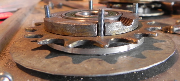

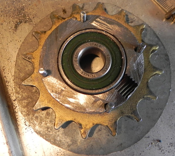

Олег, а сколько ты отдал за изготовление ролика?
Добавлено через 1 час 18 минут 22 секунды:
мы вот такие сделали две штуки, пародия на ролик hof`а
подробнее на "моей" странице
 Заголовок сообщения: Re: Отжимающие ролики
Номер сообщения:#82  Непрочитанное сообщениеДобавлено: Сб июл 31 2010 19:21
я не "отдавал" - прислали из Кореи на тестирование, теперь надо обратно отсылать...
Номер сообщения:#83  Непрочитанное сообщениеДобавлено: Сб июл 31 2010 19:57
я об этом)
Номер сообщения:#84  Непрочитанное сообщениеДобавлено: Сб июл 31 2010 20:38
это не мои, это, кажется, Re

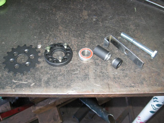

Номер сообщения:#85  Непрочитанное сообщениеДобавлено: Сб июл 31 2010 23:21
Не, не мои.
Мои вот здесь
Стоили очень недорого, что-то около 200 руб.

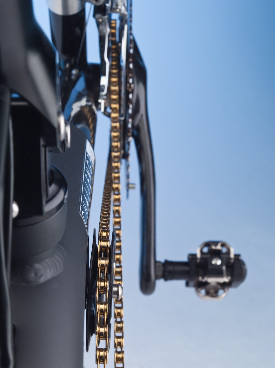

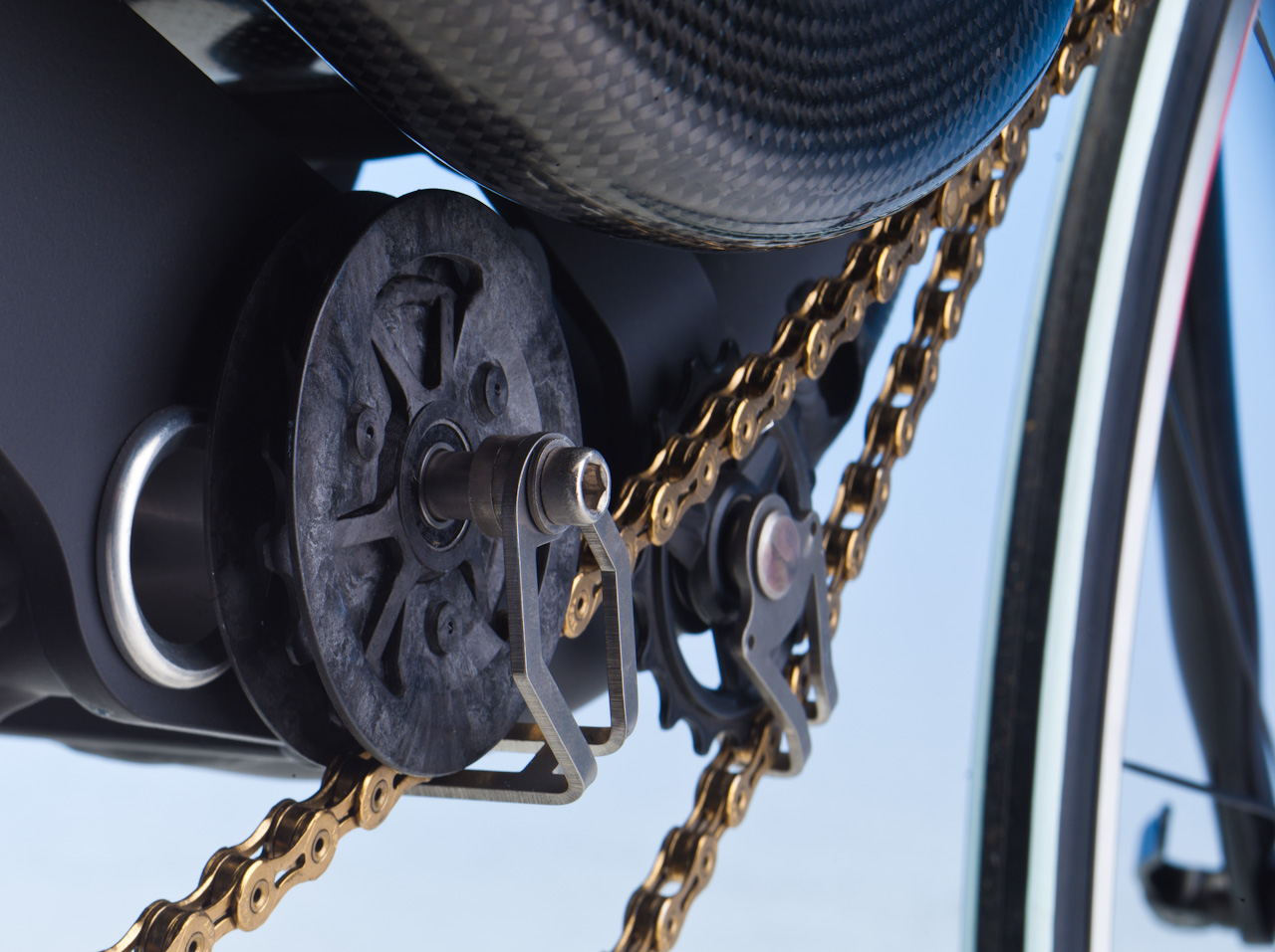

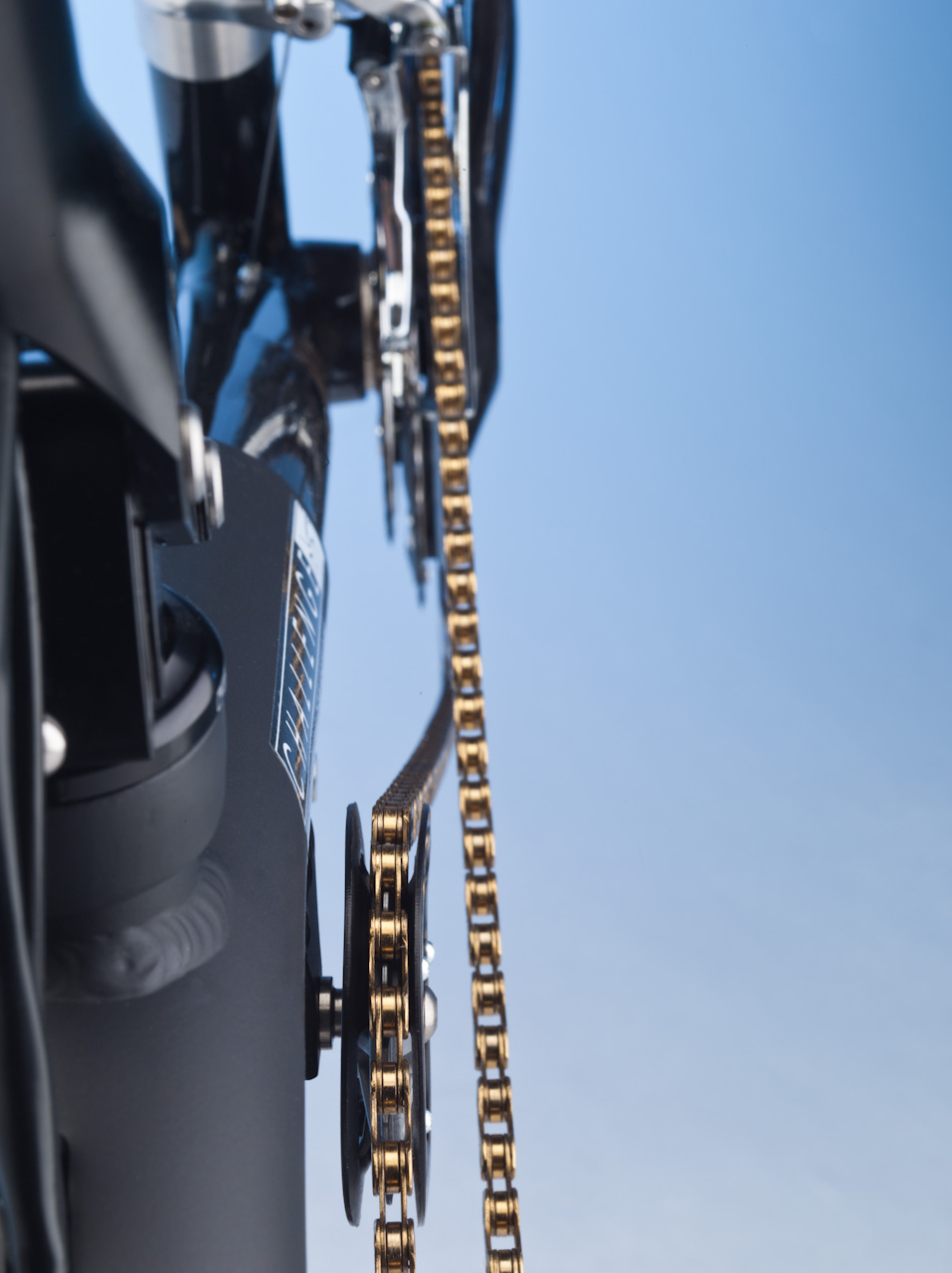

http://www.bentrideronline.com/?p=4542
Американцы только сейчас догадались делать отжимающие ролики плавающими, т.е. смещающимися вправо-влево для уменьшения перекоса цепи.

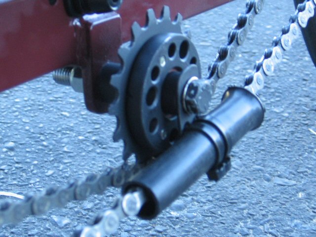

Нет, я имел ввиду вот этот, старая модель, клепаный:
Видел уже много раз, цепь внутри трубки. Ведь цепь трется об трубку, и это вызывает торможение кручению?!. Трубка как быстро протрется?

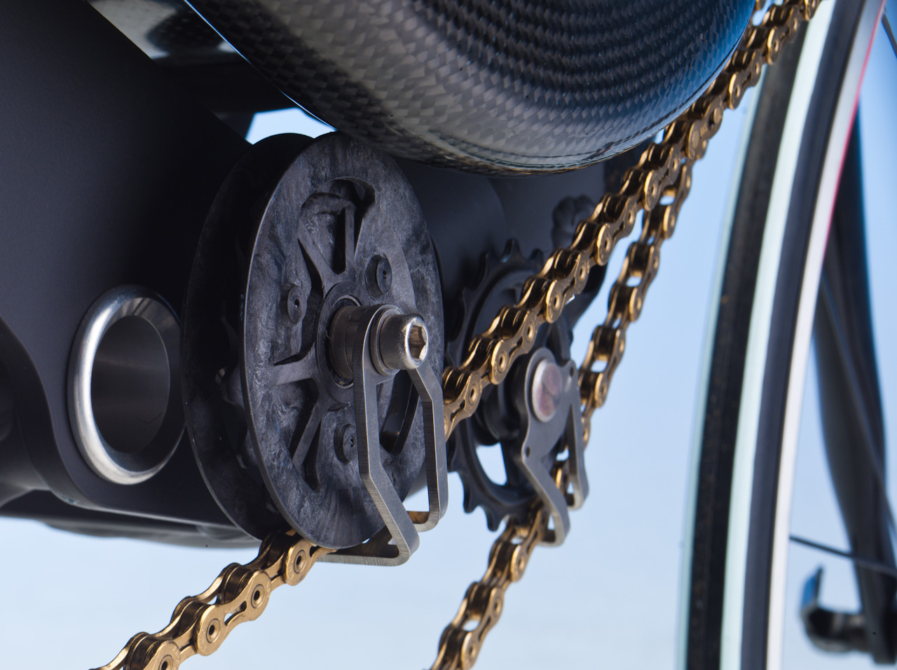

Номер сообщения:#93  Непрочитанное сообщениеДобавлено: Пт июн 10 2011 11:13

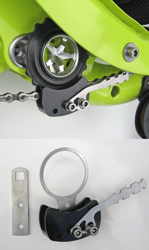

Защита цепи от соскакивания с отжимающего ролика фирмы Challenge с боковинами из пластика:
Из описания к ролику:
"... и мы поняли, что если у ролика нет боковин, то для поддержки цепи нужны развитые боковые поверхности..."

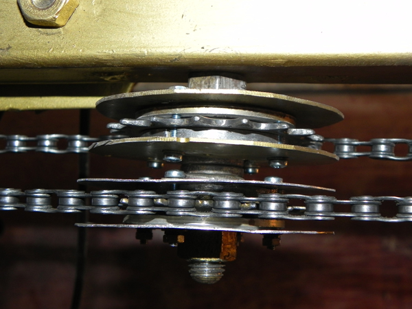

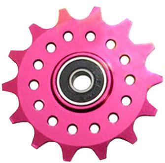

Проштудировал тему о отжимающих роликах - так для себя и не уяснил - если на ролике есть звездочка - для чего нужны щечки? Пластиковые - понятно, там звездочка скорее рудиментарная - но тут выкладывали много конструкций роликов с полноценной звездой внутри - и с боковыми ребордами. Просто со звезды цепь будет соскальзывать? Можно ли в качестве отжимающего ролика использовать подобный девайс?
Номер сообщения:#95  Непрочитанное сообщениеДобавлено: Ср фев 20 2013 22:46
Нет, потому что:
Да!

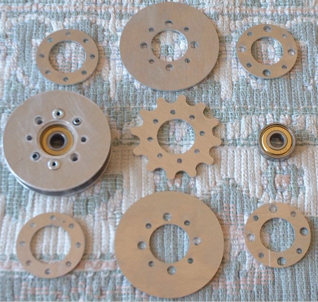

Номер сообщения:#96  Непрочитанное сообщениеДобавлено: Чт фев 21 2013 01:13

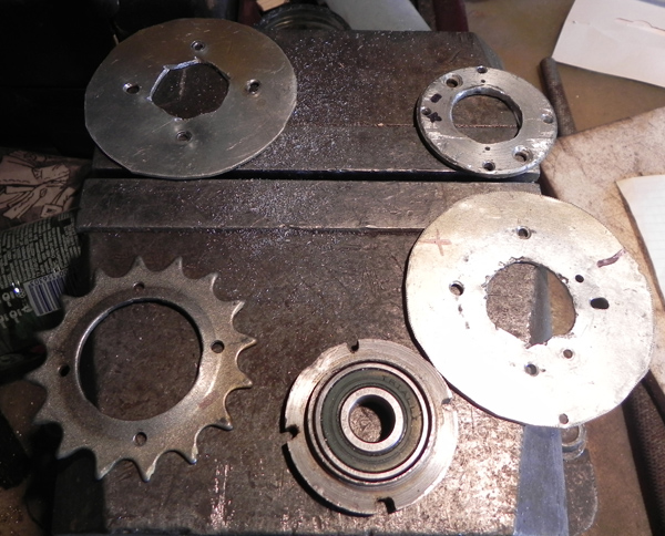

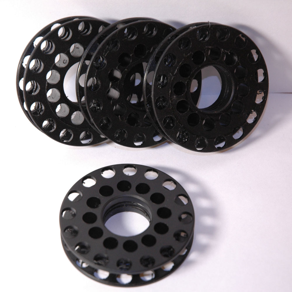

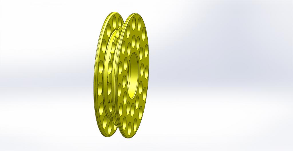

Припер сегодня токаря, и вот ролики, еще со стружкой, 4 мин/шт.
Все согласно 3Д модели.
Первая пара на Б2Б еще держится.
Комментарий к файлу: модель
Комментарий к файлу: живьем
Цепь соскакивает в моменты, когда на ней нет нагрузки. Она вообще, бывает, провисает. По этому кроме щечек в конструкции должен быть упор, которые не даст цепи выпасть из ролика при полном провисании. В общем-то щёчки не обязательны, их можно заменить неподвижными упорами на раме.

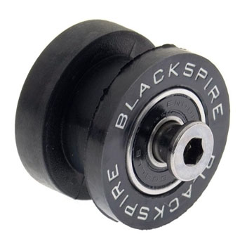

Номер сообщения:#99  Непрочитанное сообщениеДобавлено: Чт мар 07 2013 19:54
как альтернатива
http://www.chainreactioncycles.com/Cate ... rtBy=Price
Комментарий к файлу: 9 Евро
Номер сообщения:#100  Непрочитанное сообщениеДобавлено: Чт мар 07 2013 23:36
Очень плохая альтернатива...
