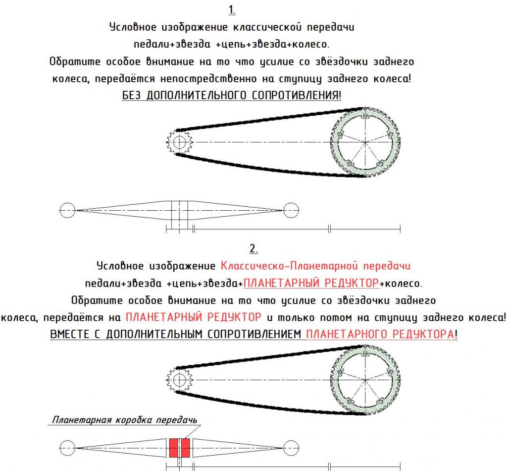

ЛАДНО ДАВАЙТЕ ПРОЩЕ.
ЧЕМ приводится в движение ПЛАНЕТАРНЫЙ РЕДУКТОР!
Банально, но ответ - ПЕДАЛИ+ЗВЕЗДА+ЦЕПЬ+ ЗВЕЗДА.
ТЕПЕРЬ ОЧЕНЬ ВНИМАТЕЛЬНО СМОТРИМ И ЧИТАЕМ!
А теперь прошу лично Вас dim дать ЧЕСТНЫЙ ответ на мой вопрос.
В каком случае КПД привода выше в первом или во втором? ПРИ ОДИНАКОВЫХ УСЛОВИЯХ, а не тогда когда классический привод в грязи, классико-планетарный чистенький и только что из магазина. И не надо про 1-2 процента.
Просьба! КПД выше, а далее только одной цифой 1 или 2.
В любом другом случае ваш ответ будет нечестным словоблудием.
Лучше быть, чем казаться.
Без проблем. В предложенном вами (идеальном) примере КПД будет выше у ОДНОСКОРОСТНОГО классического цепного привода.
То есть в вакууме сферический конь под названием "планетарка" проигрывает сферическому коню под названием "классика". В реальности картина несколько меняется, о чем и говорят результаты тестов.

Действительно , планетарная передача это цепная плюс зубчатая, а классика - чисто цепная. Почему же разница в реальных КПД настолько невелика?
Лично мне кажется, что дело в отличиях реальной цепной передачи от идеальной. А именно: бОльшая длина цепи, использование звезд с малым числом зубьев, перекос цепи, наличие заднего и переднего переключателей, S-образный изгиб цепи в натяжителе, ну и наша любимая грязь куда же без нее. Неясно, что из перечисленного дает максимальный вклад в трение, но видимо в сумме они дают такой результат, на фоне которого дополнительные потери в планетарке оказываются незначительными.
А зато при использовании планетарки многое из перечисленного можно устранить.
То есть цепь, "обслуживающая" планетарную ступицу, имеет более высокий КПД, чем цепь на классике. Поэтому суммарный КПД отличается мало, иногда даже планетарка выигрывает.
За это сообщение автора dim поблагодарил: Владимир Штракин (Ср янв 15 2014 23:37)
