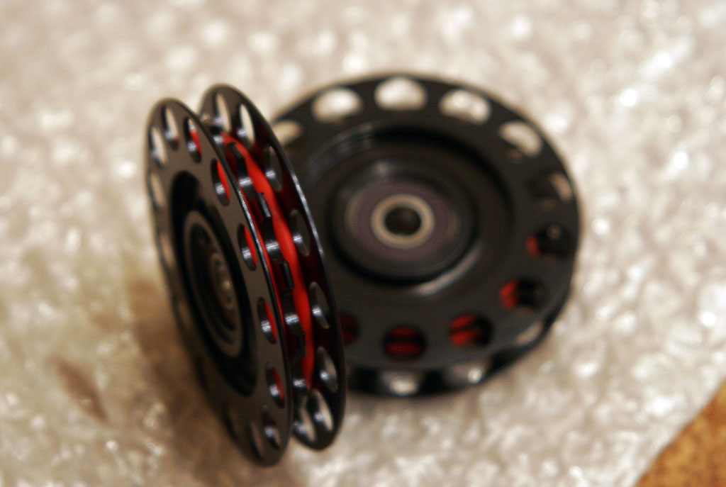

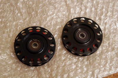

ролики из Кореи пришли

Номер сообщения:#66  Непрочитанное сообщениеДобавлено: Пт апр 23 2010 08:00
Сообщения: 513
Откуда: Питер
Благодарил (а): 8 раз.
Поблагодарили: 23 раз.

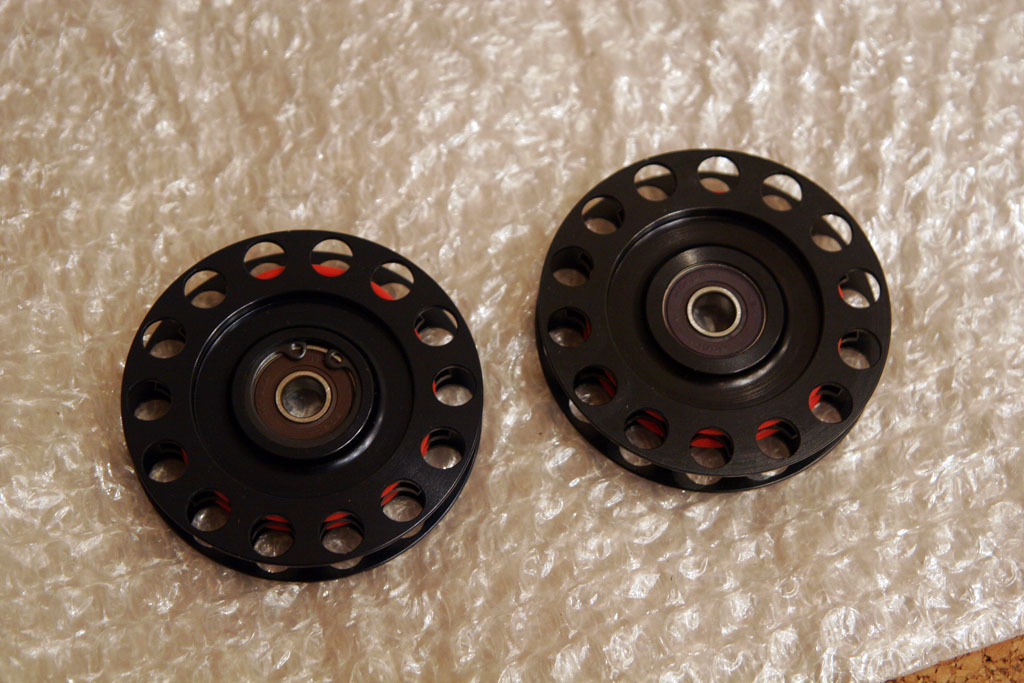

Что стоят? Когда испытания?
Профиль зуба, судя по фотографиям, является продолжением сквозного отверстия?
 Заголовок сообщения: Re: Отжимной ролик
Номер сообщения:#67  Непрочитанное сообщениеДобавлено: Пт апр 23 2010 08:19
1. ничего не стоят - были высланы на тест, Re где-то выше об этом писал и давал мыло корейца
2. испытания - когда закончу лигерады
3. да

Лигерад "Железный Бендер"
Красные колечки из пластмассы или из резины (твердые или мягкие)?
Номер сообщения:#69  Непрочитанное сообщениеДобавлено: Пт апр 23 2010 10:01
Из резины (или, скорей, силикона) - мягкие

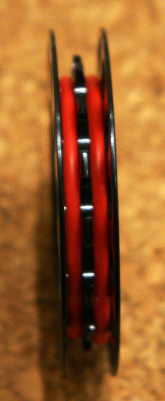

Номер сообщения:#71  Непрочитанное сообщениеДобавлено: Чт май 13 2010 09:18

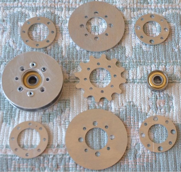

ролик вырезан на лазере и собран на заклепках

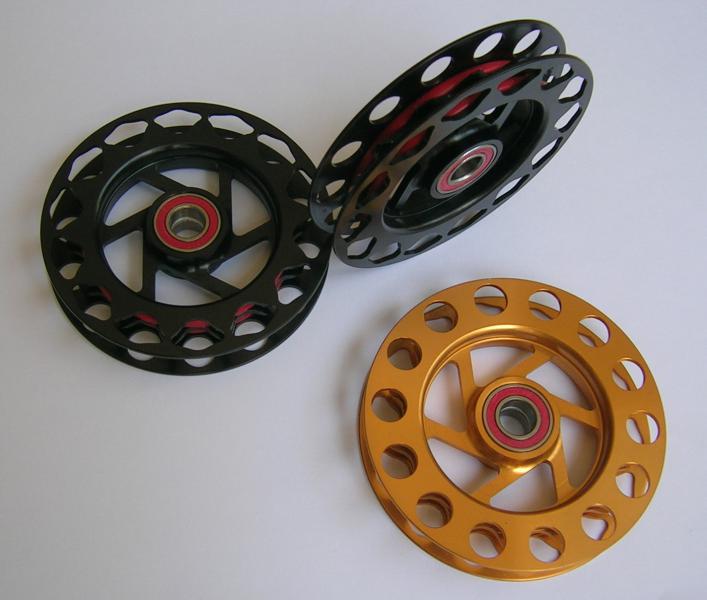

Номер сообщения:#75  Непрочитанное сообщениеДобавлено: Пт май 21 2010 14:04
ascet писал(а):
Олег, а сколько обойдется один или пару таких заказать???????????
И стоит ли???????
Ролики:
New SL (в стадии разработки): $50 американских долларов
SL-II: US$65
PW: $100
RT: $80
Защиты цепи от спадения: $20~30
Доставка: US$25 (через EMS)

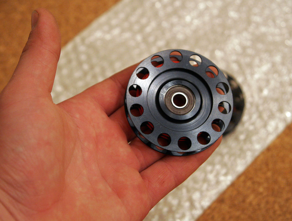

Прозевал я эту ссылку. На фото где отверстия. Это при обработке файла не сделали заходной отрезок внутри круга. Хорошо виден заход луча. Сталкивался с этим. Консультировался со спецами. Ал лазер режит, но не мой. :( Метал я режу. Делал наконечники, серьги отжимных роликов и т.д.
Номер сообщения:#78  Непрочитанное сообщениеДобавлено: Пт май 21 2010 16:17
Ну да, я так и написал там : Внутри отверстий 3 мм. видны заусенцы - это результат врезки лазера...
Т.е. если бы они сделали поправку на врезку, то получили бы точное отверстие...

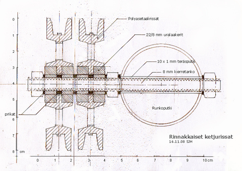

Номер сообщения:#79  Непрочитанное сообщениеДобавлено: Пн май 31 2010 16:42

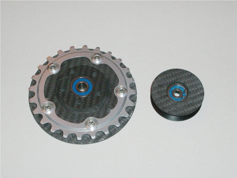

Я закрепляю ролики примерно так же:
 Заголовок сообщения: Re: Отжимающие ролики

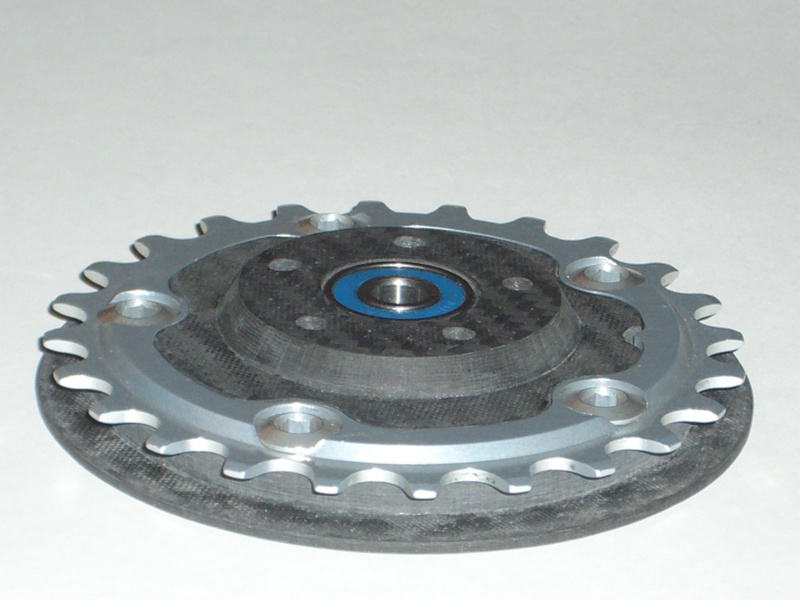

Номер сообщения:#80  Непрочитанное сообщениеДобавлено: Ср июн 09 2010 17:00
еще вариант - как применить стандартные звездочки (22-24Т) под отжимной ролик
