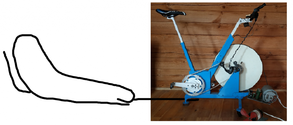

Шо за вещъ?
Вообще, я слышал от пользователя этого девайса, что такой тип тренажера - лучший:
- не нужно никакой электроники и механики для создания нагрузки
- сопротивление растет как при реальной езде на велосипеде - пропорционально квадрату скорости, то есть сражаемся с аэродинамическим сопротивлением воздуха.

Передачки бы ему добавить, а то больше 250 Вт крайне тяжело давать, бикоз каденс уже просто бешеный.

Шо за вещъ?
Гидравлические так же работают, но при этом не шумят жутко...
Хехе, можно сделать электрический привод на авиамодельный движок с пропеллером и тогда мощность тоже будет по кубу расти, а воздух на себя направить. Правда, на киловаттном спринте тебя может нафиг сдуть с велосипеда :)
В замкнутом помещении должен неплохо обдумать гонщика...
Ну а если забить на маркетинговый ход по части компактности, то можно вывести цепью вентилятор, чтобы дул прямо на тебя. Это будет вообще ништяк и крутняк. 8)
О! Олег опередил! :clap:
Это ещё круче!
Эх, ощутить бы...
Добавлено через 5 минут 27 секунд:
Не так.
На бабушкином степпере, когда через 10 минут масло разогревается до 80+, нагрузка резко падает и каденс растёт.
А на холодном наоборот он сначала слишком низкий и ломовой.
На моём относительно крутом масло скорее всего было получше и никакой разницы я не чувствовал.
Модулятор, сон в руку, ваши желания Богу в уши: https://vk.com/feed?w=wall-115011894_7158
Продам велотренажер.
Эти тренажеры собирал Игорь Козловский (Прокофий).
Вес маховика 56 кг.
3 режима: легкий, равнина, гора.
Обдув гонщика вентилятором, скорость которого зависит от скорости вращения маховика.
Стоит на резиновых амортизаторах (соседи спокойны).
Железо сделано добротно. Желающие могут модернизировать тренажер всякими измерителями мощности, микропроцессорами итп. Сейчас стоит только спидометр.
40 тр.
Забирай, пока в продаже!!!
За это сообщение автора O-Witte поблагодарил: Modulator (Пт окт 02 2020 14:09)
Так... Передачи четыре, но возле генератора видна группа мощных резисторов, и ими очевидно и задаются режимы. Возможно с руля на ходу...
Ну, я на всяких изоляциях/удалёнках всякой карантинной ерундой не страдаю, от того не знаю, стоит ли брать...
Тем более, что тренажёр горбатый.
У меня лигерад есть, в кресле которого я уже сегодня жизни порадовался, вот. 8)
