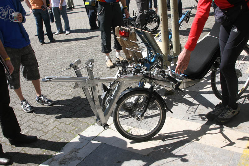

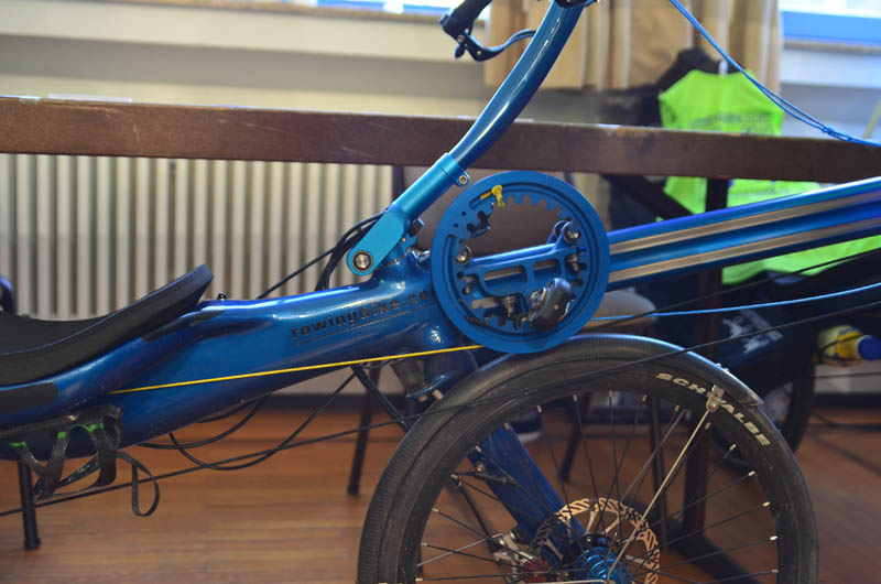

Я не фанат линейного привода, я просто видел и пощупал две кострукции линейного привода на выставке SPEZI. Rowingbike представляла семейная пара вело спортсменов, которя на нем проехала довольно длинный путь. Не скал бы что они были разачарованы, скорее на оборот. Да, отдельные узлы конструкци мне не понравились, особенно эти подшипники, которые катятся по направляющей и раскатывают всю грязь по направляющей, но в целом конструкция работает.
Еще один интузиаст демонстрировал линейный привод на веревках. Он своим ходом приехал откудо-то. Вид его был довольно спортивный и не замученный. Сама конструкция его привода выглядела слишком замудренная, но рабочая.

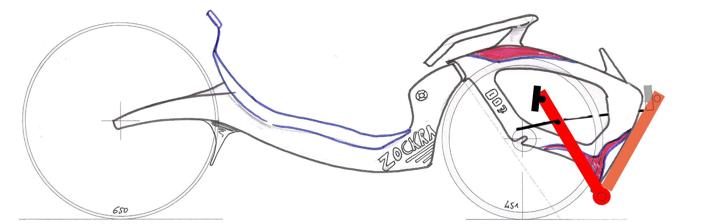

Сам думал над линейным приводом, придумал достаточно эффективную конструкцию, правда с преобразованием линейного движения во вращательное с применением тяг от педалей к шатунам. Такая конструкция сложнее традиционной с круговым педалированием, однако эффективней, поскольку большая масса мышц включается в работу по своему прямому назначению.
Рисовать лень, поэтому извиняюсь, чертежа не будет.
