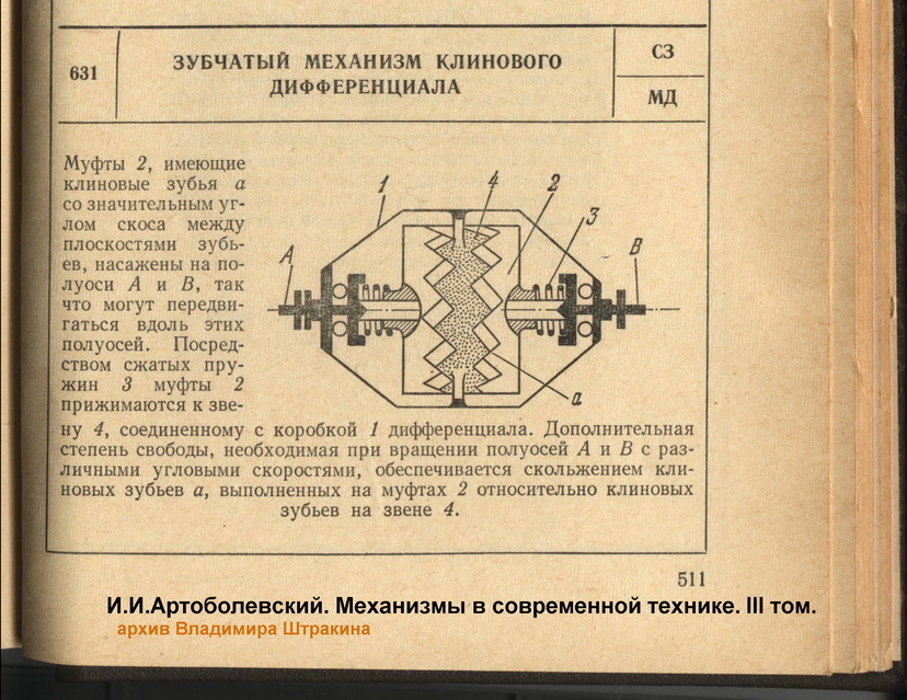

То что давно не то слово. И не только изобретено но и классифицировано в учебниках.
-это один из вариантов обгонного дифференциала. Думаю если тщательно многотомник Артоболевского прошерстить можно и наши варианты найти.
Показан общий вариант, так сказать "на все случаи жизни". Ни кто не мешает изменить углы зубьев, что бы проскальзовали только в одну сторону, а в другую был 90 градусный упор. И это уже наш случай!

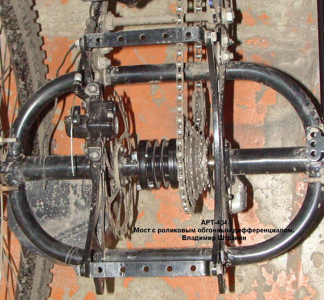

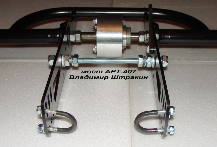

EdRymar писал(а):
Нужно спросить у Володи, его диф на роликах или на собачках. Владимир, ответишь?
Есть и на роликах - АРТ-404
-дорогущий стальной цементированный корпус дифференциала. Тормоз работает естественно только на одно левое колесо.
и на собачках - АРТ-407
-более дешёвый и более лёгкий алюминиевый корпус
