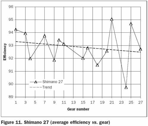

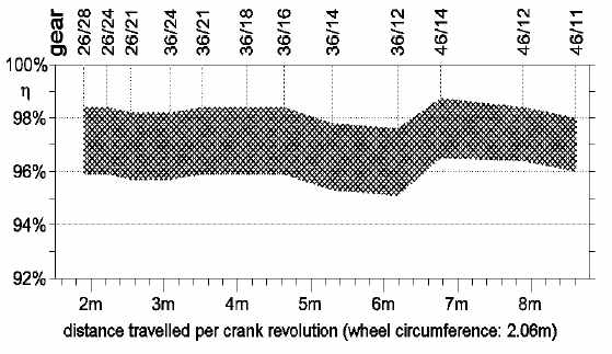

Indiсtа Саusа писал(а):
Про недостатки можно подробнее?
Так уже третья страница пошла про недостатки :). Ну, повторим.
Теоретически понятно, что КПД цепи падает при перекосе и использовании маленьких звезд. Результаты опытов это вроде бы подтверждают.
Вот график из второй статьи:
Есть еще график из первой статьи, но там непонятно, как они нумеруют передачи. Если бы вместо номера передачи стояло число зубьев, было бы нагляднее.
Если взять обычную цепную передачу, с маленькими звездами и перекосами и добавить к ней планетарный редуктор, потери увеличатся по сравнению с цепью на величину потерь в планетарке. А КПД соответственно уменьшится.
"Нормальная" планетарная трансмиссия имеет цепь без перекосов и со сравнительно большими звездами. Поэтому на прямой передаче у нее КПД даже выше, чем у "не планетарной". А у DualDrive имеется весь набор: перекос цепи, маленькие звезды в кассете и потери в планетарке. Ну разве что перекосы чуть поменьше одной звезды спереди. Так что по КПД она вряд ли выйдет в чемпионы.

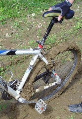

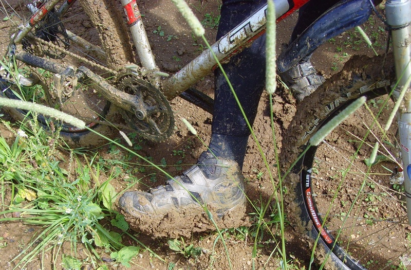

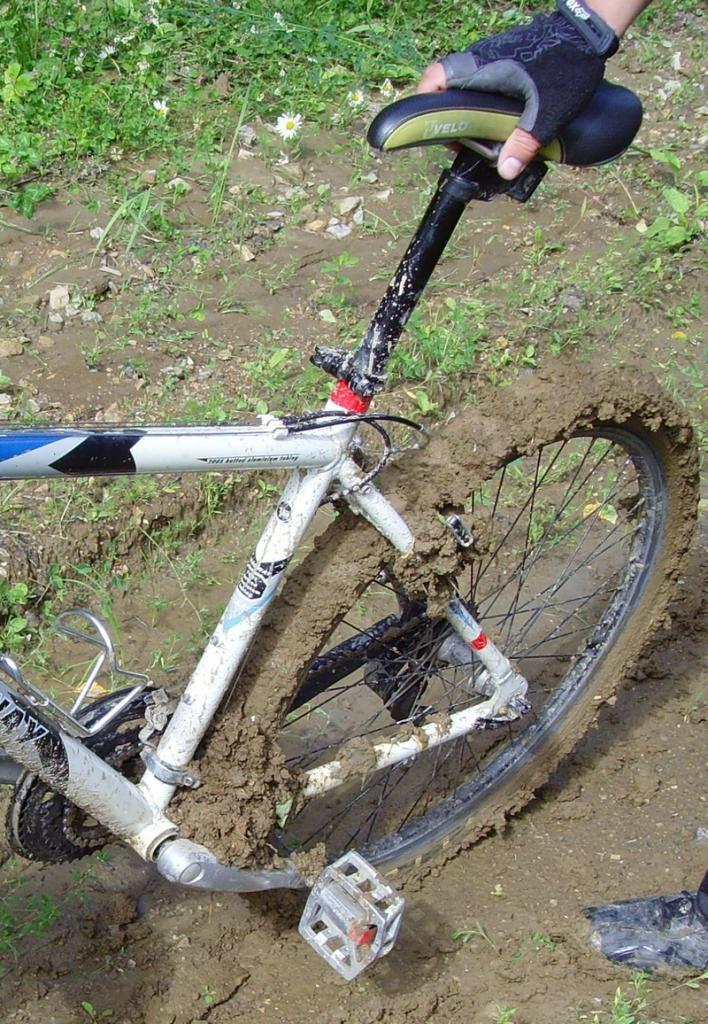

dim, про сантиметры и переключение верно:
одна из наших местных "поездочек". сдались все. победила грязь.
 Заголовок сообщения: Re: КПД планетарок
Номер сообщения:#55  Непрочитанное сообщениеДобавлено: Вт мар 11 2014 16:16
-=LT=-, кошмарик. :D
Номер сообщения:#56  Непрочитанное сообщениеДобавлено: Вт мар 11 2014 16:46
Indiсtа Саusа, не то слово! и по такой хрени мы ползли по сопкам почти 8 км.
