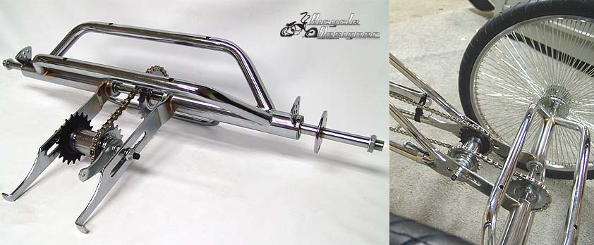

вот ещё фото. я не пойму зачем вал от звёздочки идёт на два колеса? диффера ведь нет?
 Заголовок сообщения: Re: Квази-дифференциал для ведущего моста трайка
Номер сообщения:#46  Непрочитанное сообщениеДобавлено: Вс фев 05 2012 22:27
короче вес не экономят... помню были детские велосипеды с дополнительной осью. там одно колесо на втулке проворачивалось.

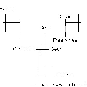

 Заголовок сообщения: Не могу понять что это, предположительно что-то связанное с дифференциалом
Номер сообщения:#52  Непрочитанное сообщениеДобавлено: Ср янв 02 2013 12:19
Зарегистрирован: Вт июн 26 2012 11:09
Сообщения: 68
Откуда: Химки, МО
Поблагодарили: 5 раз.
На сайте импортного веломобилестроителя нашел картинки со словами:
Free wheels differential power train
Подозреваю, что это как-то связано с дифференциалом.
Прав-ли я?
Какие плюсы и минусы у данного способа (если я прав)?
Комментарий к файлу: Предположительно как-то связано с дифференциалом.
 Заголовок сообщения: Re: Не могу понять что это, предположительно что-то связанное с дифференциалом
Номер сообщения:#53  Непрочитанное сообщениеДобавлено: Ср янв 02 2013 13:02
http://forum.rastabike.com/index.php?showtopic=4068&st=0
что-то похожее...

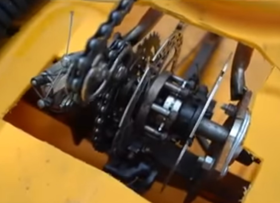

Лигерад "Железный Бендер"
https://youtu.be/95oiiHkIQz0
На видео трайк вело-амфибия, но суть не в этом.
На 38 - 41 секундах показан узел, выполняющий роль, так называемого, ложного дифференциала.
Скриншот прилагается.
Номер сообщения:#60  Непрочитанное сообщениеДобавлено: Ср ноя 02 2016 13:29
А что в нём такого ложного? Обычный дифференциал на двух трещётках. Кстати есть и получше фото из "дифференциальной" темы:
