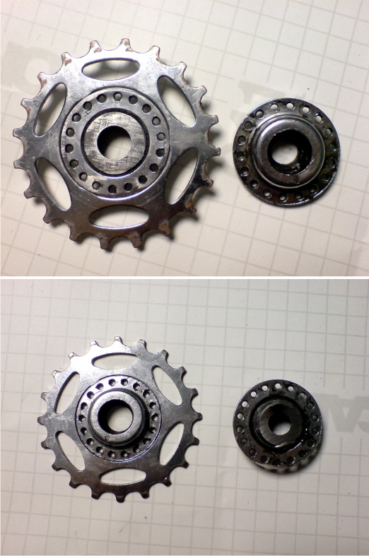

Изобретаю свой силовой ролик из передней ступицы "Турист", "Спорт" ХВЗ и одной из звезд от китайской семискоростной трещетки. Думаю, что из фото все видно и понятно. Сварка Достаточно прихваток) в тисках - так что с центровкой проблем не будет. Ресурс должен быть заоблачный. Можно присобачить вторую звезду и использовать как промежуточную передачу.
По фото не видно все. Осмелюсь предположить, что ты используешь два фланца от передней втулки. Они, как я предполагаю, и являются подшипником. Хочу огорчить. Шарики во втулке катятся по корпусу оной, центральная болванка втулки и является подшипником. Корпус втулки отформован и закален, а фланцы играют здесь роль пыльника.
Если я ошибаюсь в твоей идеи это хорошо, а так не угадал ты с идеей. Успехов.

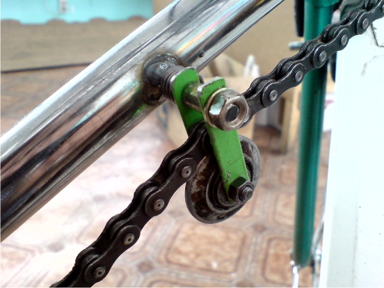

Номер сообщения:#50  Непрочитанное сообщениеДобавлено: Сб мар 20 2010 15:46
Дешево быстро просто и надежно :)
За это сообщение автора GEK поблагодарил: dagger69 (Сб окт 08 2022 10:36)
 Заголовок сообщения: Re: Отжимной ролик
Номер сообщения:#51  Непрочитанное сообщениеДобавлено: Сб мар 20 2010 22:08
Как я уже отмечал выше, у этой конструкции один недостаток = "рычит". Звук от цепи. А так, ничего, сам такой ставил.

Видимо лучший вариант єто внутри звезда а по бокам пластиковые щёчки.
Вот как я сделал последний и очень доволен. Пластиковые разваливаются, а этот неубиваемый. Ну может просто у меня пластик плохой...
Изображение и делается за 10 минут.

Вот, почти готово

Вот, почти готово
Посмотрел ссылку. Я работаю на лазере. Металл режу. Делал "серьги" для крепления этих звездочек. Была мысль сделать все на лазере. Идея твоя понравилась. Грамотно продумано для лазера. Жаль только что щечки из Ал не сделаешь на лазере .А может у тебя есть ноу-хау= поделись, я не смог порезать, да и производитель лазера КАТЕГОРИЧЕСКИ запретил это делать с цветными металлами :cry: .Тут мелькала тема про трайк на котором хозяин из Ал на ЛАЗЕРЕ вырезал сидение (я думаю что плазмой). Что то не стыкуется.
Я на свой трайк все плоские детали резал на лазере. Очень упростило сборку :!: Тою идею взял на вооружение, надо при случае попробовать. Думаю, что "железо" как материал будет ходить долго, заморачиваться с поиском не буду. Если получиться, отпишусь.
А вообще = класс. Респект и уважуха :clap:
